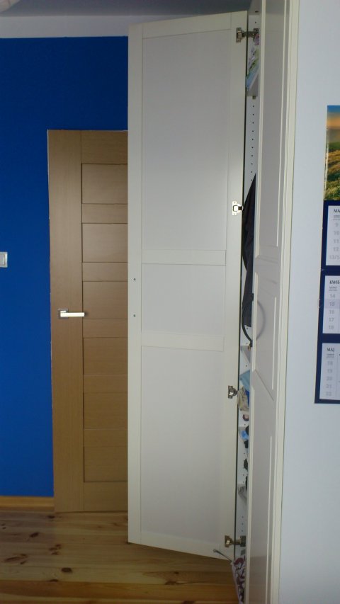

Szafajesttrzydrzwiowa, każde skrzydłozawiasów ma cztery. Ogólniejest to szafa z IKEI taka biała, w ciągłej sprzedaży. Skrzydłoma szerokość 50 i od wewnątrz takie "wnęki" w które możnaby wpuścić lustra:
Wieszaj te lustra i nie pękaj, nic nie powinno się dziać.
