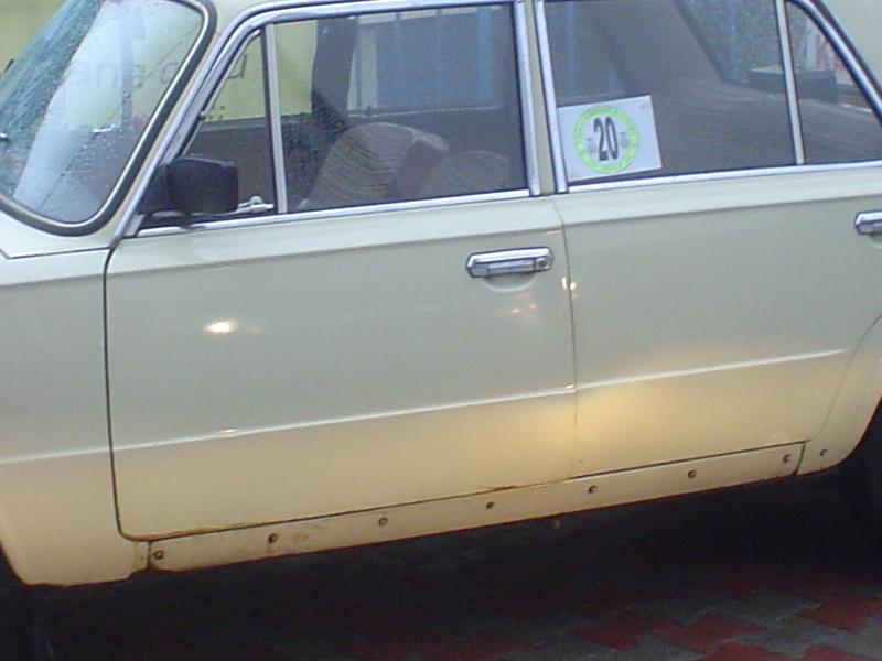

Witajcie.
Czy ktoś wie, lub najlepiej ma zdjęcie, jak i na czym mocowana jest zaznaczona na foto listwa?
> Witajcie.
Były tam plastikowe spinki w kształcie talii osy biglaugh.gif, wbite w otwory fi 8 w progu. Na to nabijało się metalową listwę.
> Były tam plastikowe spinki w kształcie talii osy , wbite w otwory fi 8 w progu. Na to nabijało się
> metalową listwę.
Mam takie coś w progach, ale to za małe do tej listwy.
Bo nie masz tych plastikowych spinek. Na zdjęciu widzę same otwory w progach.
Chyba tak.
Do kitu fotka, ale nie mam lepszej teraz.
Takie coś tam jest:
> Takie ma być.
dokładnie, pisz do firmy skorpion z Krakowa, w Ładzie 2103 są identyczne kołki i pewnie tańsze niż do 125p...
