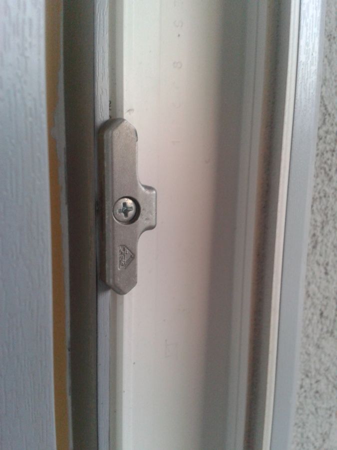

wrzuce fote kolo 8.00. okno jest stale, sama rama i w tym szklenie. pojedyncza rama. a chcialnym dorobic do tego skrzydlo, przykrecic zawiasy, okucia i miec uchylne.
wrzucam fotki okien. Okno, takie małe garażowe, nieotwierane jest zabudowane na takiej samej ramie jak moje okna domowe, otwierane. Przynajmniej wszystko co widzę "po wierzchu" zgadza się w obu oknach.
Cała rama ma 70 mm, pakiet szklany 24 mm, ogólnie wsio jest identyko. Różni się tylko tym, że jedno ma szklenie na stałe, a drugie jest otwierane.
Czy w takim wypadku wystarczy z okna nieotwieranego wyciągnąć szklenie i zabudować uchylne skrzydło, z zawiasami okuciami, ogranicznikiem otwarcia ???
