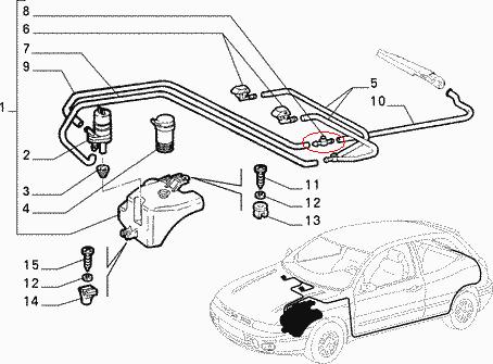

a Moglbys zrobic zdjecie gdzie ten zaworek sie znajduje ?? bo nie mam doswiadczenia w tych sprawach?? z gory dzieki
. Mam nadzieje ze ten pierwszy bo do drugiego
> kiepski dostep z tego co slyszalem.
Za tylny spryskiwacz, jest odpowiedzialny, ten drugi. Co ci da, że wymienisz od przednich? Nietrudno go znaleźć, nie przesadzaj z tymi zdjęciami, jest podobny, do tego pod klapą.
bla bla bla , u mnie nie podzialalo przedmuchanie wiec kupilem nowy za 5zl w asio zlosnik.gif zalozylem i ciesze sie z spryskiwacza tylnej szyby (z ktorego korzystam gora raz na miesiac zlosnik.gif )

to gdzie mam go w koncu szukac?? z przodu czy z z tylu .. bo z wzczesniejszych wypowiedziach kolegow wynika ze to jednak z przodu moze lezec przyczyna... prosze o konkrety
zaworek zwrotny(ktory najczesciej wysiada) znajduje sie z przodu ....
Jak staniesz przodem do auta po prawej stronie na mocowaniu amortyzatora za skrzynką z bezpiecznikami
> byś miał bravo, byś korzystał codziennie strasznie sie syfi
> chris00: ależ męczysz... pewnie jeszcze nie otworzyłeś maski i nie
> próbowałeś szukać a już chcesz foty. Ja mam inny silnik i pewnie
> na fotkach bedzie to wyglądać inaczej. u mnie jest z prawej
> strony silnika ( jak patrzysz z przodu ) obok skrzynki z
> bezpiecznikami - czarne pudełko z napisem "fuse". Ale to
> naprawde banał obejrzeć wężyk od spryskiwaczy. Znajdziesz BEZ
> PROBLEMU. Musisz wymienić zaworek Z PRZODU ale nie ten
> przykeljony do spodu klapy silnika. Jesli jego wymiana nie
> pomoże to dopiero wymienisz ten z tyłu ( bo za tylna szybe
> odpowiedzialne są dwa ). Irytuje mnie już ten temat:)
Co sie tak denerwujecie ?? pytam bo jedni mowia ze to bedzie ten tylni a jedni ze przedni . Zero stresu .. jakos dam rade
Wyglada na to ze gdy wlaczam tylni spryskiwacz to mi cieknie z przedniego zaworka.. Czyli przyczyna zlokalizowana.. Z gory dzieki za podpowiedzi i uszczypliwe uwagi wink.gif

Mam ten sam problem:) A raczej mialem:) Sezdlem po wezyku i doszedlem to tego zaworku, ktory to sikal mi pod maske jak spryskiwacz bezpiecznikow:) Jak go wyjalem i polaczylem te pwezyki tylny spryskiwacz zaczal dzialac:) Czy potrzebny jest tez zaworek? I po co on jest w ogole? pozdrawiam
Z tego co wiem to potrzebny .. Skoro by nie byl to poprostu by go tam nie bylo zeby.GIF
jest potrzebny po to żeby płyn nie wracał Ci z wezków do zbiorniczka
i żeby tryskało Ci od razu po wciśnięciu wajchy, zebys nie musiał czekać az plyn doleci do tylu.
a co do lokalizacji zaworka - mi właśnie tryskał prosto w skrzynkę bezpiecznikową - nie wiem jakim cudem nic się nie zdupcyło.

mam jeszcze male pytanie do tych ktorzy juz przez to przechodzili ..chodzi mi o to, w ktora strone nalezy wpiac ten zaworek ? czy strzalka pod spodem oznacza kierunek ,w ktorym plynie plyn ??
tak...
ale w modelach po liftingu strzałka oznacza kierunek do najbliższego ASO...

mam ten sam problem. wyminilem dzis zaworek i podobnie jak u niego przez chwile po wlaczeniu tylnego spry. lecial plyn z przednich screwy.gif
moze ktos dokaldniej opisac gdzie jest ten tylni zaworek? zdjalem tapicerke z klapy bagaznika, odkrecilem silniczek wycieraczki ale nie widze hmmm okulary potrzebne chyba wink.gif
> no i nie dowiedzialem sie niczego:/ Simmon nie dal znac czy
> spryskiwacz dziala.
Że ja? mój zaworek działa dobrze i tryska gdzie trzeba.
ten przedni?
jest pod ( CHYBA ) pod tapicerką bagaznika ale samego kufra a nie drzwi. Gdzieś z boku. idz wzdluz rurki która doprowadza płyn a gdzies znajdziesz
