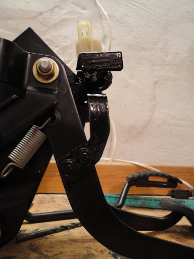

Pytanko kolejne mam, mam na stole akurat "zespół pedałów grinser006.gif"
Ktoś wie jak działa, na jakiej zasadzie, jak zrobić, przygotować, zmontować, procedurę startową ?
Wiem ze chyba kiedyś "molo" sprzedawał coś takiego jak "kompletny zestaw pedałów z procedurą startową", stąd moja ciekawość wink.gif

Generalnie na pedale sprzegla trzeba zrobic taki sam wlacznik jak na pedale hamulca. Dospawac blaszke i czujnik zamontowac.
najlepiej jak bys zrobil na gałce zmiany biegow lub gdzies pod reką , na pedale sprzegla przy zmianie biegow bez impulsatora to niezabardzo zda egzamin

piszesz z doswiadczenia czy ot tak ? bo Twoje porady sa malo trafne grinser006.gif
Coś jak czujnik wciśnięcia sprzęgła w nowszych Pandach Classic/III/500. Może coś pomoże taka informacja smile.gif
O genialnie Shoupas! Podziękował smile.gif a teraz przypomni mi ktoś zasadę działania, bo mniej więcej kumam ale nie wiem czy dobrze 270751858-jezyk.gif
czyli.. wciskamy sprzęgło ---> det widzi wciśnięte, ogranicza obroty do niższych ---> puszczamy sprzęgło startując ---> det puszcza obroty ?

elektrycznie trzeba pokminic

To juz nie jest takie latwe. Trzeba zrobic uklad na dwoch przekaznikach. Guziczkiem na desce uruchamiasz procedure a pedalem zwalniasz, z tym ze musi to byc tak zrobione ze jak pedalem wylaczysz procedure to nie moze sie ona juz zalaczyc zlosnik.gif
> mógłby ktoś wytłumaczyć o co w tym chodzi ? Jak działa ta cala procedura startu ?
W silnikach wolnossących ustawienie odcinki na zadane obroty - nie musisz celować z obrotami na starcie
W doładowanych odcinka na zadane obroty + cofnięcie zapłonu + dolanie paliwa sprawia że mieszanka częściowo spala się w wydechu, dzięki temu turbina jest w stanie napompować bez obciążenia większe ciśnienie
