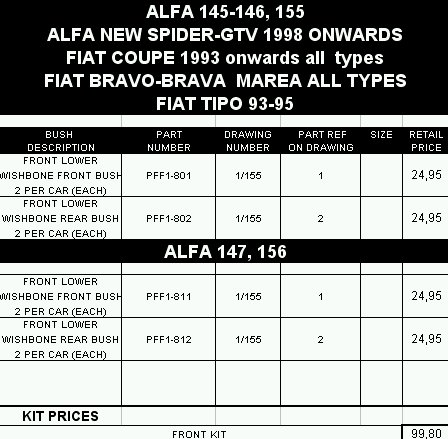

Powerflex przewiduje tylko jeden wymiar tulej dla B/B/M i Alfy 145/146/155...
wymienia się te silentbloki a jak się wybije ta końcówka ?? to wymienia się cały wachacz tak ??
Która końcówka?
Sworzeń zwrotnicy?
Sworzeń jest niewymienny niestety - wtedy trzeba już kupić nowy wahacz, ale poliuretanowe tuleje można sobie zostawić na zapas, do przełożenia do nowych wahaczy, jak guma się pójdzie czochrać, ew. od razu wymienić gumę na PU.
