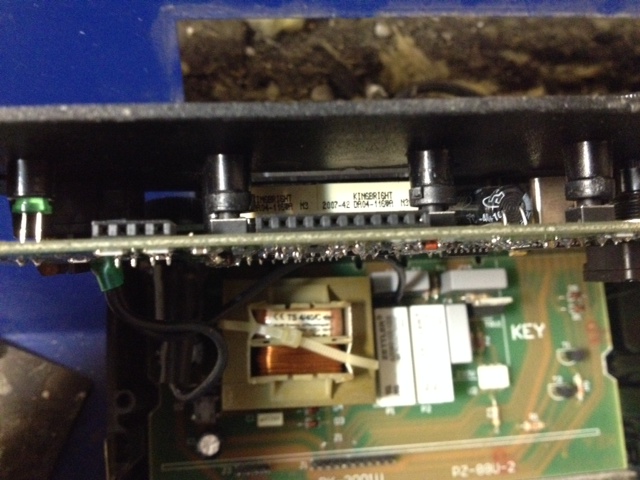

Mam sterownik od kotła, który fiksuje.
Okazuje się, że to są dwie płytki połączone ze sobą prostopadle i się to rozklekotało.
Z jednej płytki wystają druciki, pręciki, a druga ma tak jakby kostkę, która na nie się nasuwa.
Nowy sterownik ponad 300 zł, a wygląda to jak sabotaż producenta.
Czy są jakieś smary, szpreje i inne cudotwórcze zabiegi by uszczelnić to i zrobić ciągłość przewodzenia ? zlosnik.gif

Daj fotkę bo bez tego nie wiadomo czy chodzi Ci o bimetal czy jakąś złączkę?
Nie można rozgiąć blaszek/styków w tej kostce ?
Ew. Można spróbować te "pręciki" pocynować, żeby ich grubość zwiększyć.

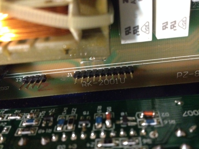

Tu pręciki:
A tu te "gniazda" na drugiej płytce.
> Ooooo takie coś
Jakieś złącze, ale marnie widać.
Najlepiej to byłoby kupić nowe i wymienić. Na jakiś czas byłby spokój.
Jeśli się da to można je wywalić i zlutować na stałe. Jeśli dasz elastyczną taśmę to będzie nadal serwisowalne a połączenie niemal wieczne i pewne.

to lutownica w łapkę i na początek przelutować od strony płytki oba złącza
potem spray do styków
i nie cynować "patyczków" bo przestanie całkiem działać
ewentualnie wymienić grzebień z obu stron - do kupienia w każdym elektronicznym sklepie

Dokładnie, też obstawiam zimne luty. Najpierw przelutuj styki od strony lutów na płytce.
To nie zaszkodzi. Natomiast u mnie w Vaillancie winowajcą okazał się przekaźnik, któremu się wypalily styki robocze.
