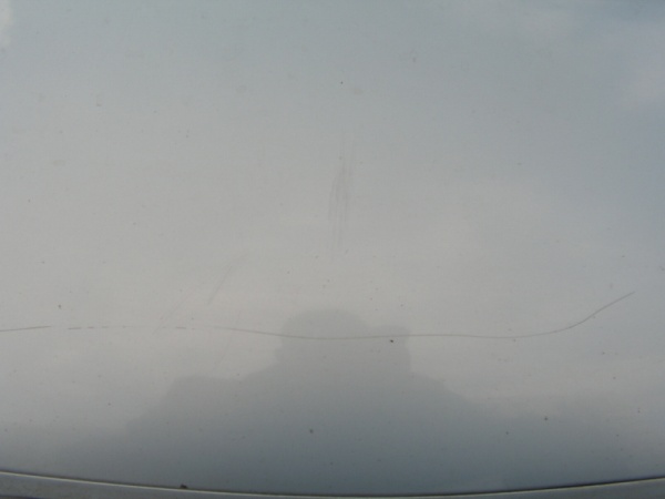

Witam, wiosna sie zbliza trzeba zrobić kupioną jesienią padakę na bóstwo. Macie jakieś doswiadczenia z polerowaniem lakieru ile to kosztuje i czy daje to wart tej ceny efekt? Czy usunie to takie rysy jak w załączniku ( marnie to widać )? Ewentualnie, koledzy z Wrocka, macie jakieś namiary na sprowadzonego lakiernika, który to robi? A moze wystarczy zrobić to własnoręcznie jakąś pastą polerską?
Jeśli rysa nie jest głęboka warto spróbować.
Jeśli nie da rady to 150-350 za lakierowanie będzie trzeba zapłacić confused.gif
Simon jestem z wrocławia i mam sprawdzonego lakiernika jeżeli chcesz to podam ci na niego namiary.

Dość głęboka ,możma pokusić się o napuszczenie w rysę lakieru bezbarwnego z utwardzaczem,i po wyschnieciu , szlifować delikatnie papierem 2000 i 2500 , poczym polerować ale to dość delikatna operacja,i jak masz trochę wolnego czasu to kup w mieszalni lakier,papiery i pastę, w drodze do garażu 20.GIF, i do dzieła. 30.GIF
Do lakiernika zawsze można pojechać,ale jak znam kolegów po fachu diagnoza będzie:malować rotfl.gif
