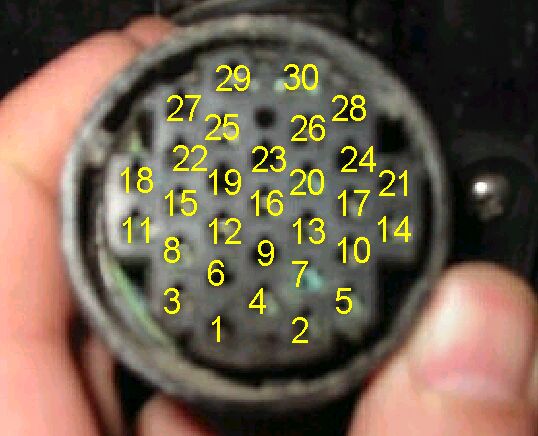

piny w zlaczu w drzwiach
witam. czy ktos pamieta jak sa ponumerowane piny w zlaczu w drzwiach? wiem ze byly o tym kiedys watki, ale zalaczniki sa juz skasowane, wiec nic mi to nie pomoze.

złącze w drzwiach kierowcy:
pozdr.
