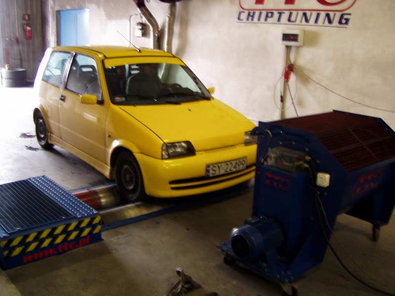

...so, miałem dziś zmierzyć samochód, ale nie udało się po latał po rolkach jak żyd po pustym sklepie, a że nie mam haka do holowania z przodu to nie było jak go zapiąć linami frown.gif Teraz pytanie, dlaczego tak jest? Ciśnienie w kołach było równe, goście z TTC mówią, że to przez geometrię po zimie, ale czy może to być przez coś jeszcze?

Miałem to samo na teh samej hamowni. Jak pojechałem na geometrie okazało się że miałem za bardzo cofnięte prawe przednie koło . Ale zbieżniość była ok. Teraz chce jechać jeszcze raz.
Jak u niech byłem to było normalnie bez linek biglaugh.gif , opony 175/50R13 po 2,8 bara biglaugh.gif

Ale normalnie, na drodze też wszystko było u Ciebie w porządku? Tzn. nie czułeś że coś jest nie tak?

Było ok. Nic złego z autem na dodze się nie działo. Ale jak ustawiłem pełną geometrie to było dużo lepiej.
nie był spięty to nie dziwne że latał, spiąć sie zawsze da, Grabowski nawet już sobie pare patentów porobił na różne samochody, a tym panom sie nie chciąło i jeszcze pewnie kase za pomiar zgarneli 275123014-zielony.gif

nie chciało im siem shamic chyba
chamownia do dupy
ja tam nigdy jeszcze haka nie uzywałem do pomiaru

Tak twierdze - jest to hamownia obciazeniowa firmy MAHA.
ale fakt MAHA to najlepsze hamownie jakościowo
pzdr
> to że MAHA nie znaczy ze jest dobrze zestrojona
jest dobrze "zestrojona"...

ja rowniez nie mialem zadnego problemu, gdy sie tam hamowalem - wracajac do tematu...

tak
a dlaczego mialyby byc nieprawidlowe ?
samochod sie spina wydaje mnie sie dla bezpieczenstwa, a nie jakosci samego pomiaru hmm.gif

a jak bez nie przypinania ma sie nie ślizgać na boki hmm.gif a to dla pomiaru jest ważne

no nie slizgal sie
czego by nie mowic, to generalnie powinno sie spinac, bo zawsze sie cos moze zesrac, a nie byloby wesolo, gdyby auto przy 200km/h wystrzelilo z rolek... zlosnik.gif

Jakie to patenty confused.gif ?

> Jakie to patenty ?
wykombinował dzie w SC i CC da sie podpiąc by nie uszkodzić a żeby dobrze trzymało, ale nei chciał powiedziec gdzie dokłądnie a ja byłem w stroju firmowym i nie mogłem sie połozyc pod fure by looknąć

Ale u Grabowskiego jest obciążeniowa czy inercja ?
teraz jak zadąłęś to pytanie to zdałem sobie sprawe ze nie pamiętam zlosnik.gif
