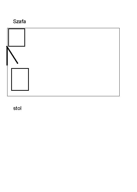

Panowie che z powrotem zamontować w dużym pokoju drzwi. Stare zostały zlikwidowane przez poprzednika. Pewnie dlatego że otwierały się w kierunku szafy.
Schemat pokoju w którym chce drzwi wygląda tak. Drzwi na ścianie gdzie z jednej jest około 60 cm od ściany i stoi tam szafa, a z drugiej 1,5 m sciany, ale zawiasy po szafy. Do tego nawet gdybym przełożył zawiasy to po drugiej stronie stoi u mnie stół.
Jaki pomysł na drzwi niestety nie może być skrzydło na zawiasach.
Rozpatruję:
1. tradycyjną harmonijkę, ale te mnie jakoś odpychają ze względu na to że od dołu szczelina i brak "intymności" zlosnik.gifoink.gif
2. Przesuwne widziałem u brata i spraw wygląda podobnie rusza się to i jak wyżej.
3. maci jakiś inne pomysły? Chodzi o w oszczędność miejsca?
Roleta rozwijana z góry ? stosuje się coś takiego? Inne pomysły.

Musisz zapytać, czy firma zrobi Ci taką wąską bramę podnoszoną lub segmentową... grinser006.gifhehe.gif
Rozpatrywałeś przesunięcie drzwi w ścianie, czy to odpada zdecydowanie?
a rozwazasz drzwi suwane (kasetowe) ktore sie by chowaly za szafe?
> I to chyba jedyna rozsądna opcja w tej sytuacji
Popytam ile miejsca zajmie kaseta i czy pozwoli to na przesunięcie mebli.
taką koszulkę kiedyś widziałem: "think outside the box".
Kaseta to standardowo 10 cm. Chyba seryjnie są jeszcze 12,5cm produkowane - to razem z obłożeniem KG po obydwu stronach.
Tylko musiałbyś ściankę rozwalić więc pytanie, czy to nie nośna. Albo z drugiej strony też pogrubić ścianę, żeby drzwi miały do czego czołem oprzeć się po zamknięciu.
