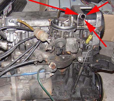

Oda jest to tam gdzie gumowa rurka ktora idze po lewej stronie puszki filtra powietrza spineyes.gif
>odme i odpowietrzenie skrzyni korbowej.
odma to odpowietrzenie skrzyni korbowej.
jest to gumowa rurka idaca od dekla w miejscu zaznaczonym na foto / do filtra powietrza.
trzeba zdemontowac i przeczyscic, jak nei pomoze tzn. ze masz przedmuchy na uszczelce do oleju, albo pierscienei tlokowe lub cylindry mowia dowidzenia.
