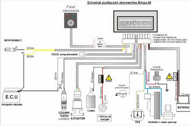

Dzisiaj stałem się szczęśliwym posiadaczem Bingo M zlosnik.gif, oczywiście w porównaniu z moim wynalazkiem który miałem czyli Mini L firmy Lecho sick.gif Bingo M działa super waytogo.gif.
Tylko mam takie małe pytanko. Bingo M z tego co się orientuje ma wbudowany emulator wtrysku, no i właśnie świeci mi się na gazie kotrolka wtrysku ale przecież chyba nie powinna się świecić skoro jest emulator, prawda to czy nie? Jeśli tak to co trzeba zmienić w ustawieniach żeby się nie świeciła hmm.gif
pozdrawiam

napisz jakie masz ustawienia emulacji sondy teraz?
mi sie ani razu nie swiecila ta kontrolka mimo naprawde roznych jej ustawien smile.gif
ja mam teraz H/L: 0,550/0,700 czy cos w tych okolicach. (i mi dzieki takim ustawieniom nie kanguruje na zimnym silniku, jak ruszam z noPB)

Wiem tylko tyle, ze mam ustawione na mase, bede musial posprawdzac te ustawienia o ktorych piszesz hmm.gif
> no tak powinno byc tylko czemu sie swieci ta kontrolka
Świeci się dlatego, że masz rozłączony wtryskiwacz.
Bo ja myslalem (wiem wiem za duzo mysle zlosnik.gif ), ze jak emulator jest to on tez wlasnie ma wplyw na to, ze ta kontrolka sie nie swieci biglaugh.gif

I dobrze myslałeś , ale chodzi o emulator wtryskiwacza a nie sondy lambda. Jak emulator jest podpięty to nie powinno świecić. Jak masz mozliwość sczytania błędu to zorientujesz się co winne.

moim zdaniem insztalatorzy olali ten emulator,nie podłączyli go w miejsce dawnego przekaznika
