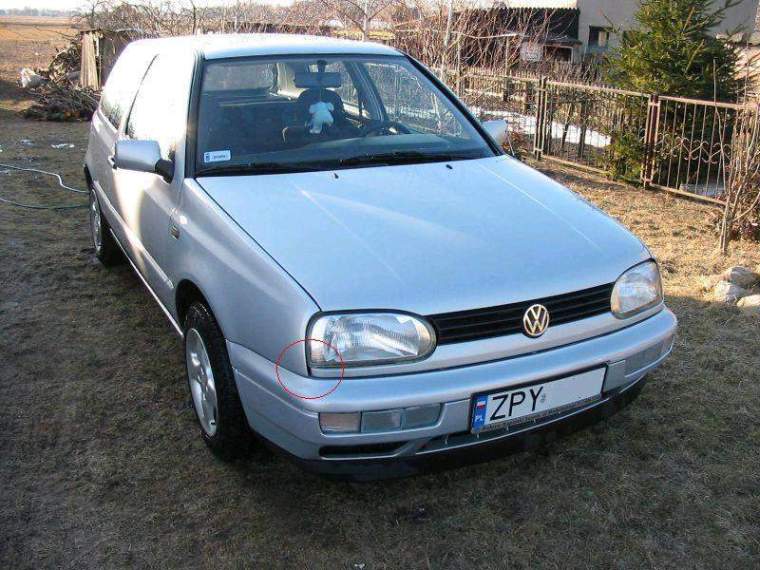

na moje oko:
żle spasowane drzwi lewe
przedni lewy błotnik też coś nie teges...

zesz fak oslabiony.gif wiecej fotkow :
golf
pzdr!!

na moje oko - bity prawy przód - podłużnica coś nie teges i kielich i lewe drzwi, błotnik ... tongue.gif
po ktorym zdjeciu wnioskujesz ze podluznica i kielich cos nie teges?? czyli co nie warto sie po niego fatygowac? oslabiony.gif

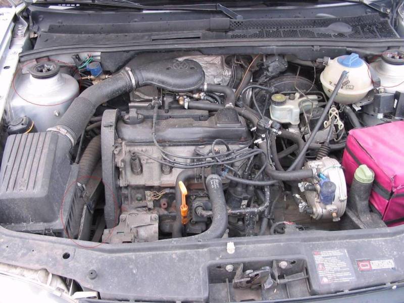

jak dla mnie to podłużnica była naprawiana icon_rolleyes.gif zaznaczyłem lekkim czerwonym kółkiem wink.gif
oraz tutaj coś mi się zdaje, że prawa strona była szpachlowana w porównaniu do lewej confused.gif

na 90% bity w prawy przod i robione bylo cos przy lewych drzwiach

Szacuneczek dla Panow ktorzy tak wnikliwie ogladaja zdjecia ja osobiscie nigdy bym tego nie zauwazyl pad.gif
Dodladnie szacuneczek, co fachowe oko to fachowe, jak koledzy zaczeli pisac ze bity w prawa strone to ja zwrocilem uwge na jeden dorbny szczegol ale chyba w tej sytuacji istotny, zdjec jest sporo ale nie ma zadnego przedstawiajacego prawa stone auta, no chyba ze cos na likach przeoczylem bo net cos kiepsko chodzi frown.gif albo ktos chcial cos ukryc
Wnioski pozostawiam wam do wycianięcia
czyli co raczej go nie warto brac? nie ma co sobie glowy zawracac i leciec przez pol Polski? Wlasciciel twierdzi ze nie ma problemu z pojechaniem na warsztat w celu dokladnego przeszperania auta przez mechaniora, czyzby sam nie wiedzial czym jezdzi??Powiedzial ze drzwi pasazera byly lakierowane po pezytarciu...

> GOLF III z gazem
Z tego co jest tam napisane to auto ma holenderska instalacje co oznacza ze najprawdopodobniej nie posiada ona homologacji wiec mozesz miec problemy przy przegladzie.
Napisane, że zarejestrowany w kraju...
nie no zarejestrowany w kraju jest wiec chyba przeszedl odpowiednie procedury.Jak sprawuje sie taka holenderska instalka? Moga byc w naszym kraju z nia problemy typu brak jakiejs czesci lub fachmana kumatego? A tak poza tym co sadzicie wiem ze na fotkach slabo widac ale moze potem bede mial wiec fotek to podrzuce do oceny .
