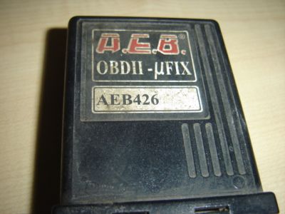

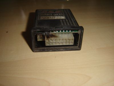

Witam,
nie wiem czy ma to związek z naprawianym dziś altkiem ale po wyjechaniu z warsztatu i pobycie w myjni, samochód nie chciał się przełączyć na gaz. Wstępne oględziny ujawniły to co poniżej na zdjęciach. Chyba emulator (o ile to jest emulator?) dostał jakiegoś kopa prądowego albo co i się zjarał. Może ktoś zna przyczynę takiego stanu rzeczy pad.gifpad.gif. Nie mam pod ręką żadnego fachowca od auto gazu i nie wiem czy sama wymiana emulatora coś da? czy nowy się też nie spali ? sciana.gif No i prośba do W-wy, może macie namiary na jakiegoś auto gaz fachure w okolicach Targówka/Zacisza
Będę wdzięczny za sugestie waytogo.gif Instalacja Tartarini 2 gen

Jest, a raczej był to emulator sondy lambda i OBDII.
Do kupienia np. tutaj www.shopgaz.pl
Widziałem też ostatnio na allegro
> Jest szansa, że po myjni mogło zalać układ emulatora i się
> znaczy że jak podłączę nowy powinno być ok
emulator nie powinien wpłynąć na brak pracy na gazie, ma on za zadanie jedynie oszukiwac kompa NoPB. Dlatego mozliwe że poleciało coś jeszcze, mam nadzieję że tylko bezpiecznik przy zasilaniu instalacji gazowej.

Dzięki, popatrzę dziś. CZyli generalnie raczej coś spowodowało że się spalił i nowy również moze się zjarać confused.gif
niekoniecznie. Zjarać się mógł emulator ale instalka nie działa nie z powodu jego braku.

już śmiga bez emulatora. Wymieniłem bezpiecznik od instalki i zmostkowałem dwa przewody z ftyki do emulatora ok.gif Dzięki za rady

teraz jedynie lampka check engine będzie wkurzać
