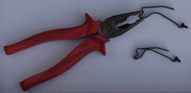

bojler41 Napisano 19 Maja 2015 Udostępnij Napisano 19 Maja 2015 > Jakby co to mam patent na "samootwierającą" się popielniczkę Pochwal się bo mi się nie zamyka i kolano atakuje:) Druga sprawa, to słabo trzymające sprężyny(?) schowków w obu przednich drzwiach, ale szczególnie w prawym. Jak puste to jeszcze ok, ale jak włożę kilka przedmiotów, to masa staje się na tyle "duża", że nawet przy zamknięciu drzwi, schowki potrafią się same otworzyć. Coś polecasz? Cytuj Odnośnik do komentarza Udostępnij na innych stronach More sharing options...

wald0 Napisano 19 Maja 2015 Udostępnij Napisano 19 Maja 2015 > Pochwal się bo mi się nie zamyka i kolano atakuje:) Proszę bardzo opisuję niżej *) > Druga sprawa, to słabo trzymające sprężyny(?) schowków w obu przednich drzwiach, ale szczególnie w > prawym. Jak puste to jeszcze ok, ale jak włożę kilka przedmiotów, to masa staje się na tyle > "duża", że nawet przy zamknięciu drzwi, schowki potrafią się same otworzyć. Coś polecasz? Nic. Mam to samo Wyjąłem cięższe przedmioty z tego schowka po prostu. Też w prawych drzwiach. Ale zainspirowałeś mnie, zajrzę, może coś wystarczy tam "podgiąć" *) Wracając do popielniczki. Być może da się prościej (bez demontażu ramek), ale wyjmując radio miałem zdjęte plastiki konsoli i wszystko na widelcu. Otóż w ramce, w okolicy gdzie wkłada się popielniczkę znajduje się "dzyndzel" - rodzaj wahadełka (w kształcie wąskiego wachlarzyka, około 1cm x 0,5xm) Jego zadaniem jest naprzemienne pozostawanie w przeciwnej pozycji, dzięki czemu wciśnięcie popielniczki działa "długopisowo". Usterka w Ce-Piątkach polega dokładnie na tym, że "dzyndzelek" nie pozostaje w swojej pozycji, lecz opada, bo ma za dużo luzu. Moja naprawa polegała na delikatnym "przysmażeniu" tego wahadełka lutownicą (albo zapalniczką gazową), żeby poruszało się ciut ciężej, żeby grawitacja nie wystarczała na jego opuszczenie. Ot i wszystko, od tej pory popielniczka działa perfekcyjnie. Cytuj Odnośnik do komentarza Udostępnij na innych stronach More sharing options...

wald0 Napisano 24 Maja 2015 Udostępnij Napisano 24 Maja 2015 > Druga sprawa, to słabo trzymające sprężyny(?) schowków w obu przednich drzwiach Schowki wyjmuje się banalnie. Równie banalnie wyjmuje się sprężynki. Trzeba je trochę podgiąć. Na zdjęciu na dole - już poprawiona, na górze w trakcie poprawiania. Tylko nie ma co przesadzać, wystarczy umiarkowanie poprawić i trzymają bardzo mocno, na pewno nie otworzą się w wyniku zamykania drzwi. Cytuj Odnośnik do komentarza Udostępnij na innych stronach More sharing options...
