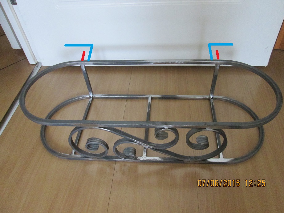

Jako że stal zimnogięta jest już na wylocie spawalni, to może drodzy konstruktorzy amatorzy doradzicie mi, jak przymocować uchwyt na doniczkę do balustrady.
A więc balustrada składa się z stalowych prętów fi 14, rozstawionych co 120, wysokość nie ma znaczenia. Od góry jest płaskownik, ale jego wykorzystać nie mogę, bo ma tam być nakładka drewniana.
Uchwyt na doniczkę widać na poniższej fotce.
Pomysły mam 3: użyć niezastąpionych trytytek grinser006.gif albo dospawać nakrętki długie M6 (kolor czerwony) + jakieś podkładki, kawałek delikatnego płaskowniczka itp. lub też dospawać "wąsy" (kolor niebieski), które włożę pomiędzy szczeble balustrady.
Ważne, by montaż był beznarzędziowy - wiecie, rozumiecie: kobieta na balkonie... grinser006.gif
Pozdrawiam - romano11
taki cybant, tylko odpowiedni wymiarowo
edit
widzę, że się rozpędziłem, bo pionowe elementy niekoniecznie się zgrają z balustradą, ale w sumie jak kupisz dwa zwykłe cybanty, takie dość duże, to do poziomej belki kosza sobie je zamocujesz w dowolnym miejscu, tak aby złapać za dwa pionowe przęsła balkonu pod kątem 45 stopni.
Czarne, szerokie trytki i do najbliższych pionowych elementów. Nie ma sensu bardziej kombinować.
Tylko koniecznie czarne, żeby od UV nie popękały!
> Pomysły mam 3: użyć niezastąpionych trytytek albo dospawać nakrętki długie M6 (kolor czerwony) +
Nie nakrętki a śruby a do nich pokrętła motylkowe. jakiś tekst . Pokrętła nakręcasz na śruby na odpowiedni dystans do prętów pionowych balustrady. Ustawione pionowo pozwalają przystawić uchwyt doniczki do balustrady, a przekręcone poziomo trzymają uchwyt przy balustradzie.

moim zdanie po pierwszej zimie pękną ponieważ stracą swoją plastyczność na mrozie...
To kolejnej wiosny zastąpisz je kolejnymi.
Jaki to koszt?
Zgadza się. Białe nawet końca zimy nie dotrwają.
Na czarnych coś takiego wisi u mnie już piąty rok, chociaż planowałem zmieniać co roku.

Koszt trytytek może i nie duży, ale doniczka ~60x20x15cm, wypełniona ziemią coś tam waży. Kiedy trytytki pęcną i całość pie, pie, pie tzn. uderzy w posadzkę, to koszt może wzrosnąć... boje_sie.gifpanic.gifooniee.gif
Ja bym zrobił tak, jak masz na zdjęciu - wariant niebieski. Rozstaw oczywiście zgodny z rozstawem szczebli barierki, montowane "pod kątem" i zsuwane w dół. Raczej jakieś nakładki zabezpieczające - typu wężyka na tych zaczepach - żeby nie malować co roku barierki po montażu tych kwietników. Ewentualnie przeróbka kwietników polegająca na dodaniu pionowych elementów zgodnych z rozstawem barierki i prostokątne cybanty ok.gif

Ciekawostka. Od lat na tarasie podwieszam na balustradach wisząxe donice z kwiatami wlasnie na tyrtyrtkach. I już sporo kilkuletnie doswiadczeniw pokazuje, że bardziej od koloru liczy się jakość tyrtyrtek, na którą przypadkowo się trafia. Mialem czarne pękającepo krócej, niz roku, a mam i biale na których kilkukilogramowe donice wiszą już czwarty sezon.
Ale generalnie jest to rozwiązanie typu rosyjskiej ruletki i stopniowo je zastępuję hakami z drutu.
Zwracając uwagę na firmę, materiał wykonania i ceny, można wybrać jakościowe opaski bez problemu. Przypadkowa jakość występuje w najniższej półce cenowej.
Przykładowo opaski wykonane z poliamidu typu PA66HSW są nie do zajechania ani temperaturowo, ani przez UV.
