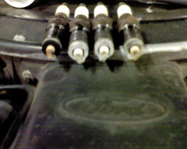

no, może te 2 po bokach to nie najlepszy przykład bo najechane miały ze 60kkm spineyes.gif
z tego co mi wiadomo to swieca powinna miec kolor kawy z mlekiem - opinia zaslyszana u kilku niezaleznych mechanikow.
świeca biała lub szara to jest optymalny skład mieszanki czyli wsio ok, a mechanik powinien wiedzieć że jak jest trafiona uszczelka to owszem jest biała ale z osadem i przeważnie jedna...
