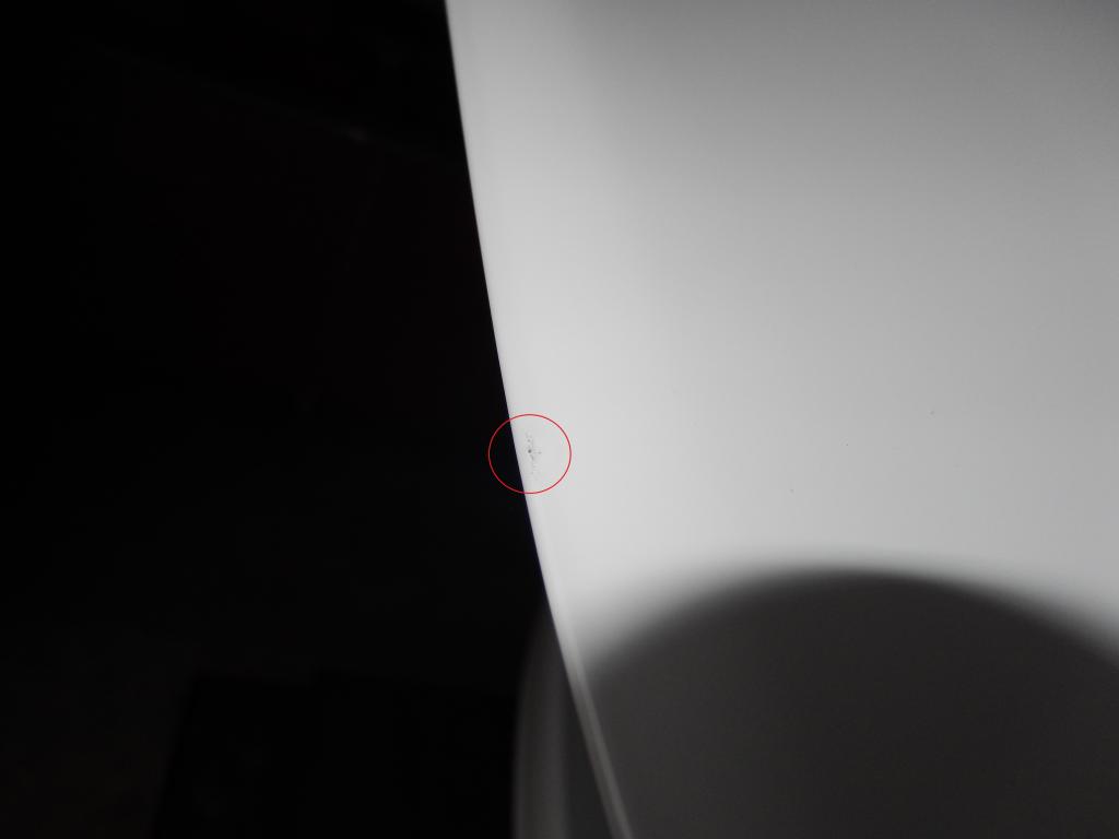

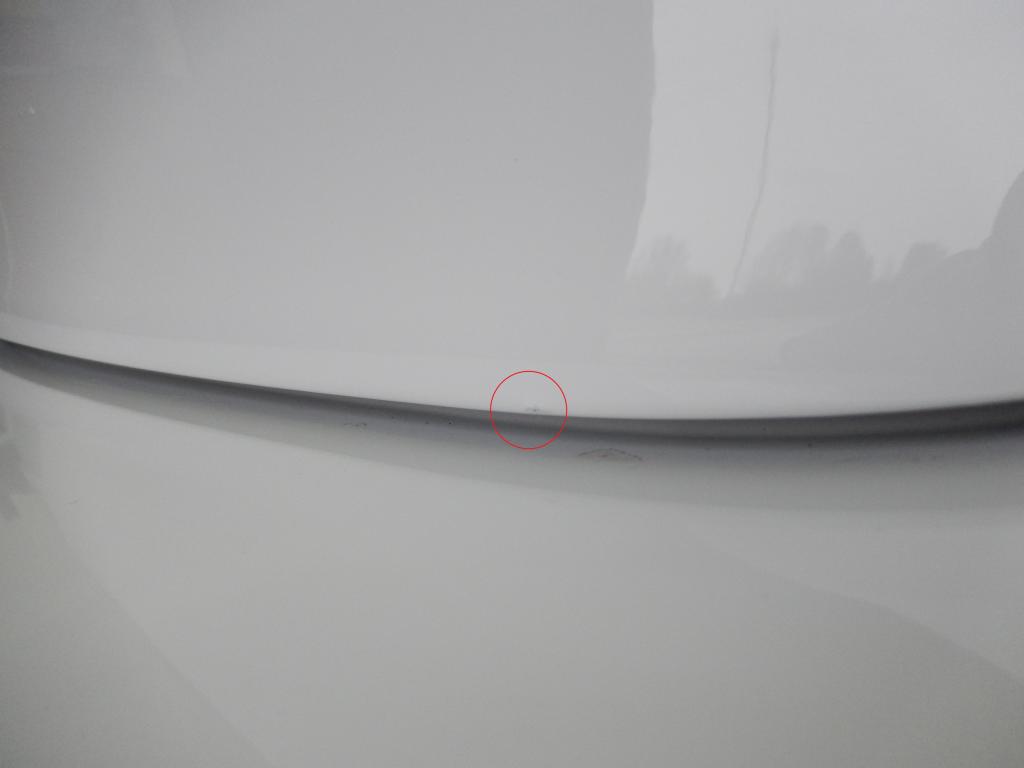

Znalazłem na tylnej klapie Merivy B takie coś jak na foto... Autko ma niecałe pół roku i przy odbiorze tego nie widziałem, a dokładnie oglądałem auto.
Wygląda taj jakby blacha miała wadę i została pomalowana - jest to takie chropowate zgrubienie z czarnymi kropkami. Co tu z tym zrobić?
Co tu z tym zrobić?
Podjedz do jakiegoś dobrego lakiernika i zapytaj co to jest. A potem do ASO, fura nowa jest to i ma gwarancję.
o ile się nie mylę to jest 12 lat gwarancji więc jedź do aso i zapytaj czemu rdza wychodzi i poproś o wymianę na nową część.
W razie kłopotów z aso zawsze pozostaje też prośba o pomoc do miejskiego rzecznika konsumentów albo zmiana aso.
Tylko nie daj sobie naprawiać tego elementu - bo albo źle lakier dobiorą i będziesz miał inny odcień a przy sprzedaży przyjdzie znachor z miernikiem i stwierdzi że auto z przystanku wyklepane.
Ale przecież jak przychodzą do ASO nowe elementy to nie są pomalowane. Aso dopiero maluje
Myślę że w wolnym czasie pojawię się w ASO z tym "farfoclem". Te 12 lat to bardziej na perforację, a to co mam to w sumie nie wiadomo co to jest, ale gwarancja na lakier jest i zapewne pod to można się podpiąć. Ogólnie lakierowanie elementu to jest to czego chciałbym uniknąć, ponieważ właśnie z nim wiąże się wiele niedogodności typu: źle dobrany kolor, niedokładność lakierowania, za kilka lat i tak wyjdzie ruda, no i utrata wartości pojazdu ze względu na lakierowany element. Pożyjemy, zobaczymy, po wizycie w ASO  napisze co i jak.
