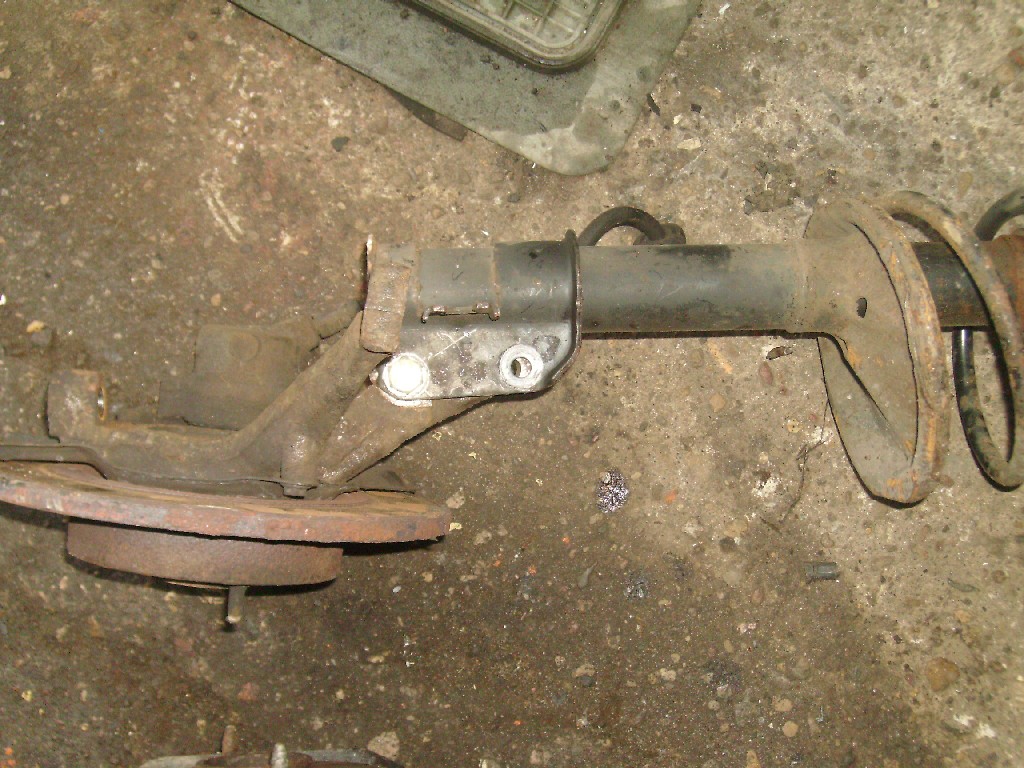

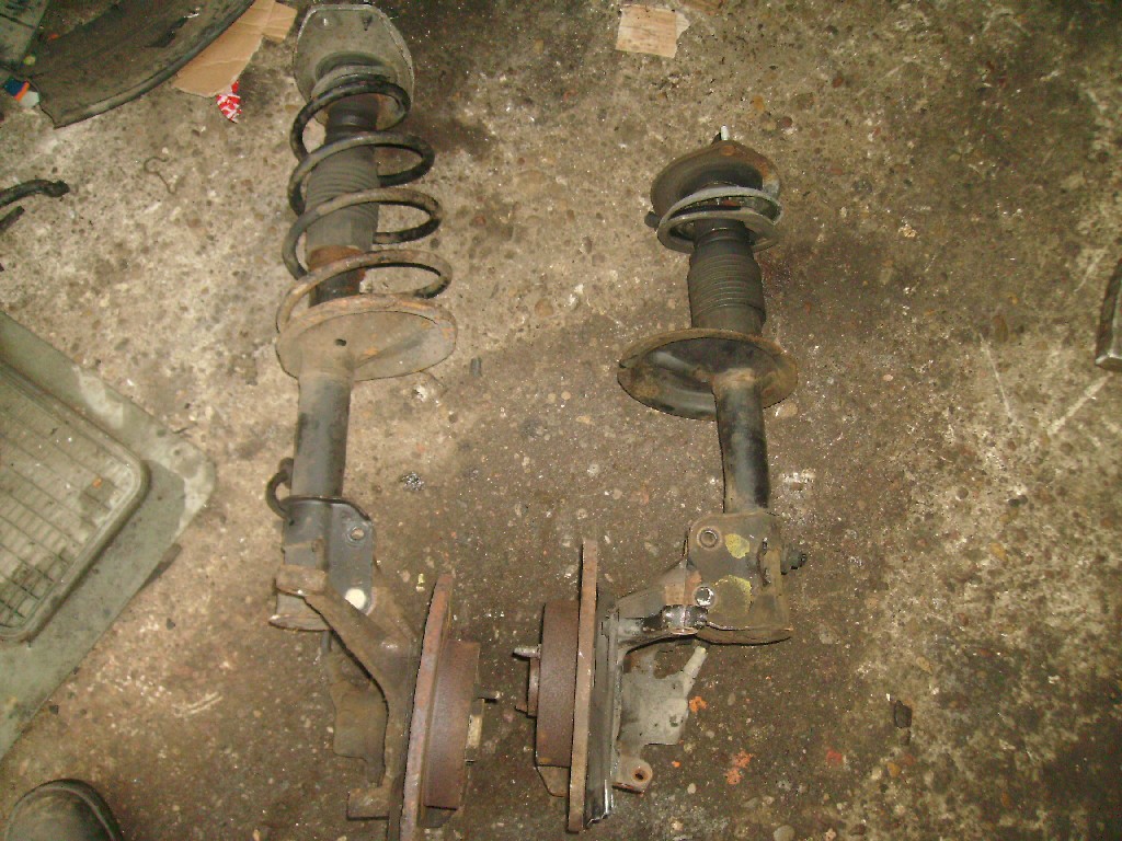

Nie połączysz wahaczy punto ze zwrotnicami sc ani jedynki ani dwójki ze względu na inne sworznie oraz inny rozstaw otworów pod kolumnę.
Zwrotnica punto vs sc:
Wahacz sc vs punto:
Zwrotki z boku (zwróć uwagę na mocowanie sworznia)
Różnice w kolumnach sc i punto:
I próba ożenienia kolumny punto ze zwrotką z sc (albo odwrotnie, już nie pamiętam). Otwory za grzyba nei pasują:
I porównanie całych zestawów:

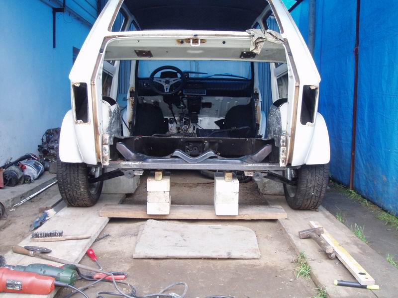

Musisz brać wszystko z jednego dawcy, przy czym pamiętać musisz, że w sc nie ma sanek, zaś w pozostałych, czyli uno czy punto są, ale wtedy szerokość będziesz miał jak w dawcach. Pamiętaj też, że przy sankach z uno i skrzyni C.514 potrzebujesz rzadko spotykanych półosi, które z jednej strony pasują właśnie do kielichów tej skrzyni, zaś drugim końcem do zwrotnicy uno oraz mają odpowiednią długość. Takie półosie były w uno wyłącznie na rynek włoski i tak centrala ma zrobionego jacol w Wawie (biały poniżej). Jeśli budujesz na bazie punto, będziesz miał bardzo szeroko, jak u mnie (czerwony bis), natomiast jeśli będziesz spawał sam ramę, do której będziesz mocował wahacze z sc, to wtedy musisz zrobić ją od podstaw, a jeśli chcesz robić centrala na bazie bisa, to wtedy na bazie sc kolumny wychodza dokładnie w miejscu podłużnic, któe musisz przeciąć, bo inaczej ich nie zmieścisz (tak jak to zrobił sebcyc). Jakieś dodatkowe pytania?  :phi:
Central jacola na bazie Uno i skrzyni C.514:
Mój na bazie Punto I:
I sebcyca na bazie sc:
Zwróć uwagę jak musiał dobudować podłużnicę wokół kolumny, ktora wycodzi dokłądnie w miejscu podłużnicy:
