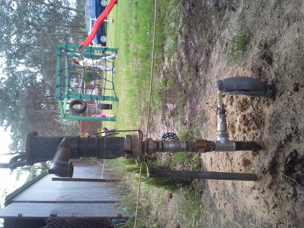

Jako że jest coraz bardziej sucho i coraz więcej wody potrzeba do podlewania, pora przejść z tego:

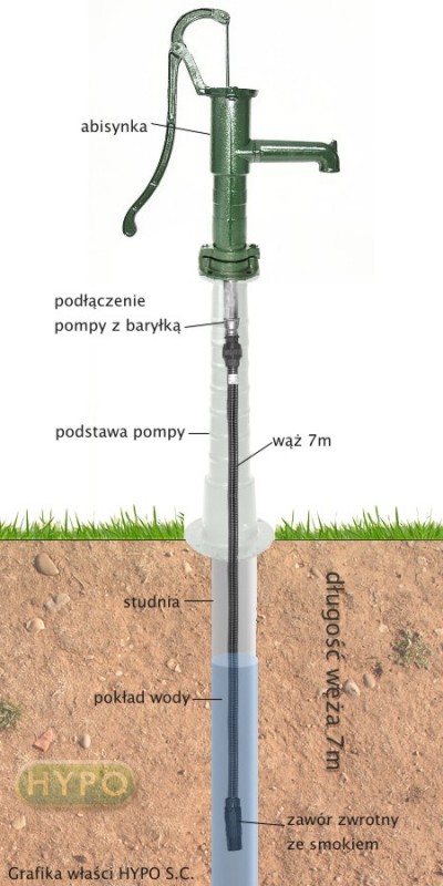

na coś w tym rodzaju:
Mam taki zestaw:
Pompa to Omnigena WZ250
Czy to ma szanse zadziałać?
Jak dokładnie powinno wyglądać podłączenie? Jakieś trójniki, zawory?
Jak rozwiązać zalewanie pompy ( nie może pracować na sucho )?
Da się zrobić tak, żeby można korzystać i z ręcznej i z hydroforu ( niekoniecznie jednocześnie ;) )?

Wstawic zawór nad ujeciem wody do hydroforka a abisynką,odciąć  abisynke jak pracuje pompa.
Trzeba zalac na sucho nie zassie

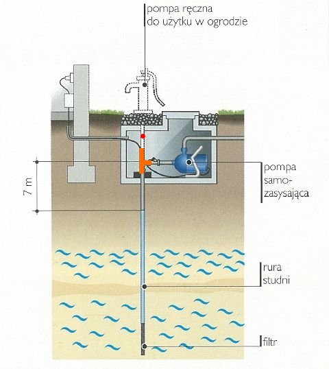

Czyli byłoby tak:
Czyli tak - otwieram zawór na abisynkę, podciągam wodę aż zacznie lecieć, wtedy zakręcam, zalewam pompę i uruchamiam.
Czy zawór przed hydroforem też byłby konieczny? Żeby pompując ręcznie nie zaciągać z rury biegnącej do hydroforu?
Na marginesie - potrzebny jest hydrofor, czy wystarczy zawór ciśnieniowy?

ja rozwiązałem w taki sposób. Hydrofor stoi w komórce. Przed samym hydroforem jest jeszcze zawór zwrotny.
Trójnik ma mieć otwór z wkręcaną śrubką & gumową uszczelką do spuszczania na zimę wody.
Musisz dać dwa zawory zwrotne: #1 - przed abisynką, #2 - przed hydroforem.
Masz dwa niezależne układy, chcesz to doisz z abisynki, chcesz to doisz z hydrofora.
Zalewasz układ na wiosnę, spuszczasz wodę na zimę.
