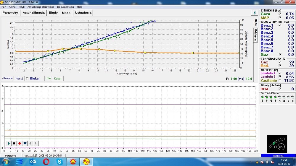

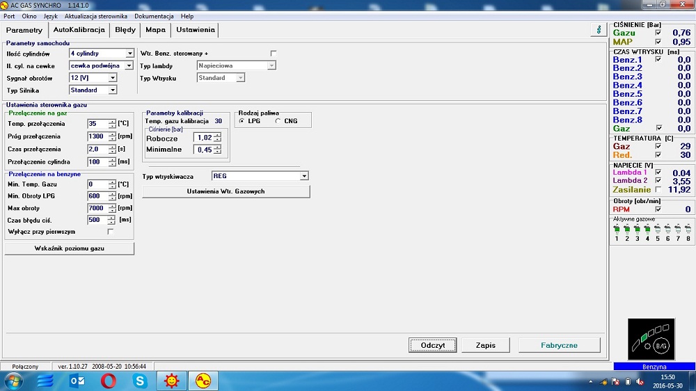

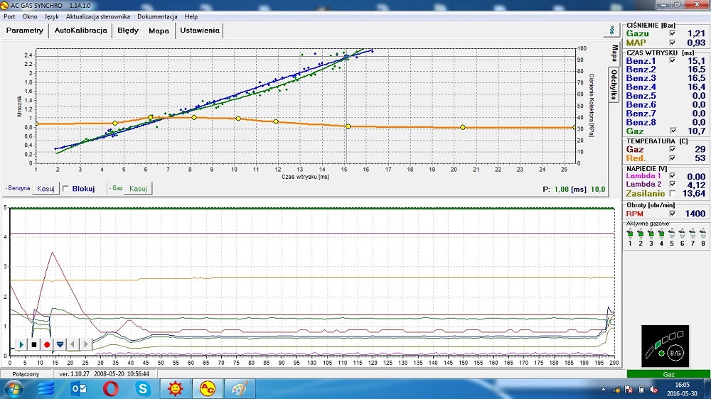

Nie bardzo wiem gdzie tkwi błąd. Potrafię zmieniać ustawienia i jak podacie jakieś wskazówki to może doprowadzimy to auto do porządku. Nie mam więcej danych na temat tego auta ponadto co zamieszczam na zrzutach.
Co sądzicie o tych mapach i ustawieniach dla tego silnika?

A jaki przebieg jest na LPG? Może czas przyszedł na zmianę listwy wtryskowej? Ogólnie widać, że za dysze za duże, bo mnożnik poniżej 1, a najlepiej jak jest między 1.2 a 1.4.
Chodzi właśnie o to, że  już 2 razy listwa była wymieniana na nową bo takie były diagnozy gaziarza. Ostatnia była wymieniona 2 lata temu i przejechała może kilkanaście tysięcy i to raczej nie mogło jej wykończyć. Nad tymi dyszami się pomyśli w następnym kroku sprawdzania. Dzięki za wskazówki.

Zmniejszyć ciśnienie na reduktorze i autokalibracja. Mnożnik powinien byc na 1.2 lub nieco wyżej ale w okolicach 1.2. I powinno być lepiej.
Zmniejszyć ciśnienie i może dysze.
