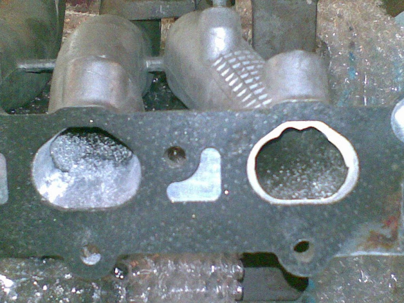

Czy jeżeli mam poszerzone kanały  dolotowe w silniku 1.2 16v ( ja tego nie robiłem i nie wiem o ile zostały zwiększone )...błędem by było zakładanie seryjne uszczelki na to ?? Jeżeli nawet uszczelka lekko nachodzi ( przysłania przepływ ) da się odczuć to ?

Nie będzie to dobre, jak zwiększone kanały "zakryjesz" uszczelką. Ja brałem uszczelkę w imadło (lekki uchwyt przez gumę) i leciałem frezem z węglika spiekanego, żeby to dopasować.
uszczelka na dolocie w 16v ma sporo większe kanały niż otwory w głowicy/kolektorze. Na 99% nie będziesz musiał robić nic.
będę to niedługo rozbierał...wiec zobaczę czy babol walnięty czy nie....na zdjęciu faktycznie jest duży zapas......
