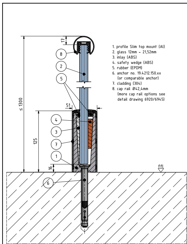

Tu nie chodzi o szklo tylko jego mocowania. Cala cene robi tunel, ktory mocuje sie do podloza i w nim osadza szybe (bez wiercenia w szkle). Jak sie uprzesz, to nawet pochwytu (czy jak to sie nazywa) na gorze nie potrzebujesz :ok:
Najtańsze będą rotule, w końcu to tylko kotwa, uszczelki, dystanse i nakrętki. Potrzebne wtedy otwory, ale skoro i tak zamawia się szkło to może to jakieś dużej różnicy nie robi. Pochwyt jest opcją i zależy od sposobu mocowania, wielkości szkła i jego grubości. Pochwyt zawsze wzmacnia konstrukcje, ja u siebie mogłem nie dawać, ale chciałem bo imho ładniej to wygląda i bardziej naturalnie.
To mocowanie z listwami jest właśnie drogie,  zabiera miejsce i nie jest tak dobrze podparte jak podwójne rotule (mniejsza dzwignia)
Wszystko sie zgadza, ale u mnie nie mam opcji montazu do czola. Osobnym tematem jest opcja wygladu - zeby mi sie to podobalo, to musialbym zabudowac dol tak zeby sruby mocujace nie byly widocznie. O ile wewnatrz karton-gipsem to ogarniesz, o tyle na zewnatrz to nie jest juz takie proste :( Fakt, ze cenowo na pewno taka rotula wyszlaby najkorzystniej :ok:
Jeżeli możesz tylko od góry to jedynie listwy systemowe. Ktoś na FM robił to sam, kupując elementy w sklepie internetowych, podobno wyszło tanio (jak na barierkę), niestety te listy sa drogie i nie dają takiego podparcia jak od czoła, więc nawet nie rozważałbym wersji bez pochwytu.
Rotule można zostawić, lub coś nakleić, aby je zasłonić - również na zewn. Choć ładnie zrobione nie wygladją źle.

Drogo, tanio to pojecie wzgledne ;] Tak na szybko liczac to taka balustrada jaka by mnie zadowalalo (tunel na dole i w to szyba) to okolo 1kPLN za mb za same materialy. Mam okolo 10m i sie zastanawiam czy chce wydac te kase na to :hmm:

Tak patrzę w swoją oferte i u mnie koszt rotuli to 2500 / 72szt tj 20mb, gdy chciałem przejśc na taki system:
Za listwy montażowe qrailing doszło by 7200kzł/16mb czyli prawie +5kzł w stosunku do rotuli
