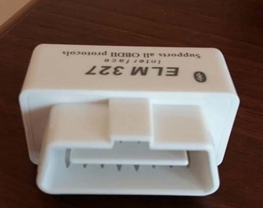

Oznacza to samo co w każdym innym aucie - komputer wykrył nieprawidłową wartość z jakiegoś czujnika. Poczytaj jak odczytać błędy z cruza. W lacetti wystarczy adapter bluetooth do złącza diagnostycznego za 30 PLN i smartfon :ok:

Zamówiłem moduł do czytania błędów OBDII, więc wtedy szybko powinienem wychwycić, co mu dolega. ;]
Dobrze zinterpretowałeś.

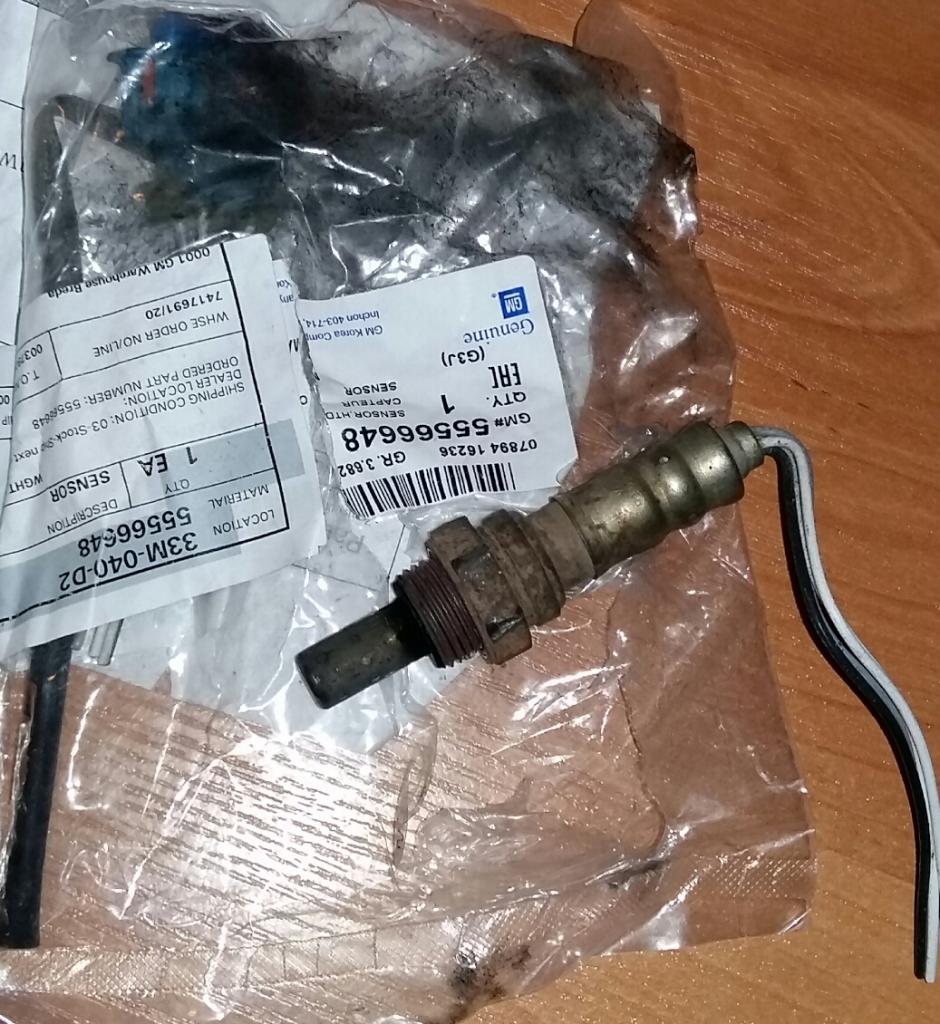

Kable do tej sondy pooglądaj jeśli jest to w cruze możliwe. A jak już wymieniać to szukaj oryginału bo z zamiennikami bardzo różnie bywa...
No i co z tą twoją sonda? Ciekawy jestem czy to standardowa i ogólnodostępna część

Bierz oryginalną. Z zamiennikami różnie bywa. Niby identyczne, ale wiele razy słyszałem że ktoś wymieniał sondę np. 3 razy bo coś było nie tak.

Z tego co piszą, to te sondy w Cruze tyle właśnie wytrzymują albo i mniej.
Tyle to znaczy mniej więcej ile?  :swieca:
Problemy potrafią zacząć się już przy 50 000 km, ale z tego co czytam, to pierwsze błędy pojawiają się bliżej 100 000 km.
Jest to błąd grzałki, więc można jeździć nie spiesząc się z wymianą.
U mnie co jakiś czas kontrolka zapalała się i potrafiła sama zgasnąć po kilku uruchomieniach silnika.
Po 3-4 razie wymieniłem sondę i jest spokój.
