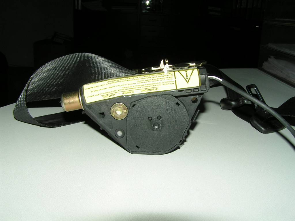

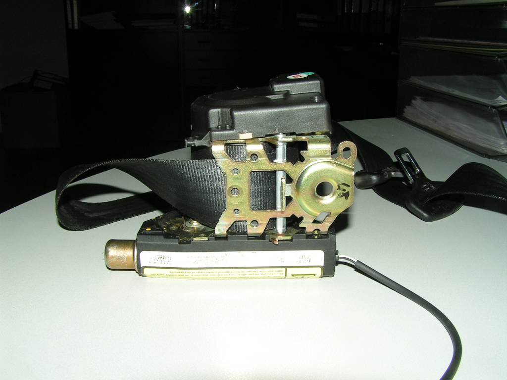

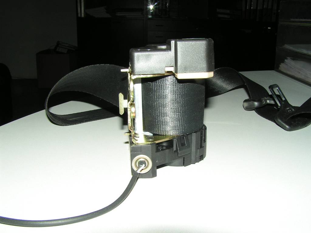

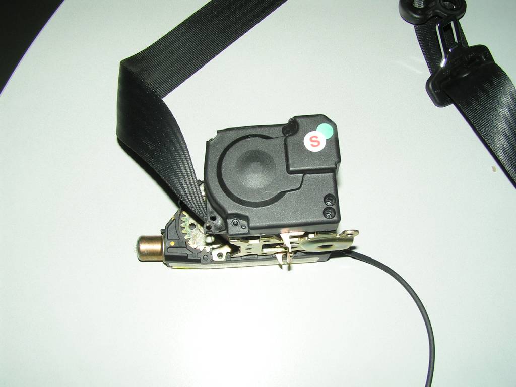

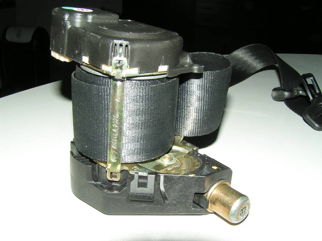

Dzisiaj rozkręciłem tylne boczki, odkręciłem lewy i prawy tylny pas. Są całkowicie zblokowane, nie dają się nawet zwinąć po ich całkowitym wymontowaniu. Zaczynam podejrzewać, że przy tej "drobnej" stłuczce napinacze wystrzeliły, dlatego pasy nie chcą się rozwinąć. Czy można jakoś sprawdzić, czy napinacze są sprawnę?

Po rozkręceniu tylnych plasticzków i wyjęciu pasów, zauważyłem taki jakiś "pojemnik" (aluminiowy/metalowy) całkiem sporych rozmiarów, po jednej jak i po drugiej stronie auta (cały czas piszę o tyle Stilaka), ustawionych w miarę pionowo, chyba są to poduszki, czy może się mylę? Nie widać śladów grzebania, i tym bardziej otwarcia ich.

Myślę, że powinieneś nastawić się na wymianę pasów. W punto po wystrzeleniu napinaczy z tyłu w ramach kontroli napięcia pasów (chyba tak to się nazywa) rozprostowuje się pręt przy zatrzasku a następnie skręceniu ulega oś na którą nawinięta jest taśma. Nie bardzo tylko wiem jak to mogło zadziałać jeśli z tyłu nie było pasażerów, bo o ile wystrzelenie jest poza dyskusją to zadziałanie tej kontroli następuje pod wpływen nacisku ciała na pasy. Z tego co czytam o Twoim aucie to dużo pracy przed Tobą. Jeśłi kupiłeś ten samochód od kogoś to na Twoim miejscu zacząłbym się mocno zastanawiać nad odstąpieniem od umowy, jest o droga przez mękę ale do przejścia.

Obre, wyjąłem tylne pasy, jest to taki fajny elemencik, dosyć rozbudowany z takim fajnym zbiorniczkiem (chyba z ładunkiem wybuchowym do napinaczy). Odkręciłem śrubki i raczej nic więcej się nie da z tym zrobić... Boję się dalej grzebać, żeby mi łapy nie urwało...
> nie urwało...
możesz zrobić zdjęcie?
> pasy.
zrobie zdjęcia w tygodniu (może poniedziałek się uda)

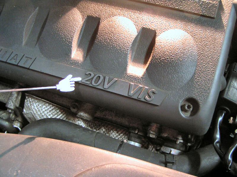

Zdjęcia w załączeniu
Pozwoliłem sobie załączyć zdjęcia do twojego posta.
zwolak
Drugie
> Drugie
trzecie
> trzecie
czwarte
> czwarte
piąte
