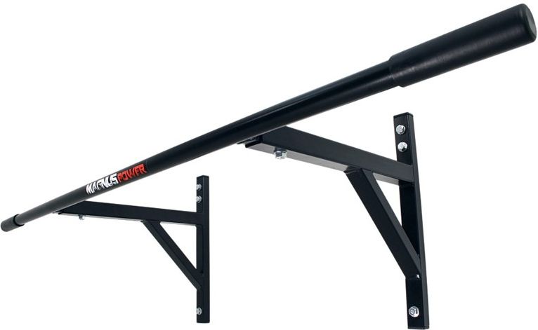

ja bym tego nie kupował. mocowanie do ściany to jedna sprawa, druga to konstrukcja mechaniczna a konkretnie te płaskowniki przylegające do ściany i te śmieszne trójkąciki z blachy, które mają wytrzymać 180 kg. trzecia to fakt że ten drążek równoległy do ściany jest przykręcony dwiema śrubkami (z tego co widzę) o średnicy 6 mm.
Edytowane przez zzzz
A to insza inszość - zastanowiłbym się nad samym drążkiem, bo na zbyt wytrzymały nie wygląda. A przy okazji wybrał taki, który ma mniej więcej taki rozkład mocowania do ściany:
http://image.ceneo.pl/data/products/24748482/i-magnus-drazek-do-podciagania-scienny-2-chwyty.jpg
Jeśli cegła poniemiecka to może nie wytrzymać i pęknąć. Poza tym będzie gorzej jak trafisz na fugę wapienną. Jeśli masz możliwość to zastosuj szpilkę gwintowaną na przestrzał ściany z dużymi podkładkami. Choć w 4 górnych punktach.

odświeżam temat drążków. Zamierzam sobie sprawić drążek, najlepiej jakis "wielofunkcyjny" z kilkoma możliwymi chwytami. Będę go montował do ściany wykonanej z porothermu. Podoba mi się TAKI. Myślicie że da radę na moje 90 kg? ;] Widzę że jest jeszcze inna wersja: TAKA. Trochę droższa, te same uchwyty, ale większa powierzchnia dotykająca ściany. Warto dopłacać? :hmm: Ktoś ma jakieś opinie o produktach tej firmy? A może ktoś może polecić coś innego o podobnej funkcjonalności?

IMO warto dopłacić do wersji z większym mocowaniem. Podstawa jest wtedy jednolita więc odporność na skręcanie, wyrwanie itp. jest zapewne sporo większa.
też tak myślę, więc, jako że nie lubię długo dywagować nad zakupami, to zamówiłem ten drążek w tej solidniejszej wersji. Po przeglądaniu internetu nie znalazłem nic ciekawszego. Owszem, jest sporo drążków tańszych, ale już na oko wydają się słabsze konstrukcyjnie, np. nie mają tych ukośnych podpór. Zobaczymy.
Myślę, że jak nie ważysz 250 kilo, to nie masz się o co martwić :D Wygląda bardzo solidnie. Nie przykręcałbym go na 8 kołków, ale 4 sztuki 10x120 (wkręt chyba 8) powiedzmy, powinny dać komfort, że nic nie odpadnie :)

o sam drążek i jego wytrzymałość się nie martwię. Bardziej się boję jak to się będzie trzymać ściany z porothermu, który składa się głównie z pustych przestrzeni. Ale może uda mi się tak wycelować, żeby część kołków wkręcić w betonowy wieniec

okazało się, że w miejscu, gdzie chcę mieć drążek, wszystkie wkręty wchodzą w beton, więc już nie używałem żadnych kotew. Na górne mocowania kupiłem tylko dłuższe wkręty, niż te w zestawie. Trzyma się mega mocno, sama konstrukcja drążka też sprawia bardzo dobre i solidne wrażenie. Także jak ktoś się zastanawia, to polecam. Ale roboty trochę było. Wierciliśmy z tatą w tym betonie w sumie ze 2 godziny te 8 dziur. Udało się zepsuć tylko jedno wiertło ;]
