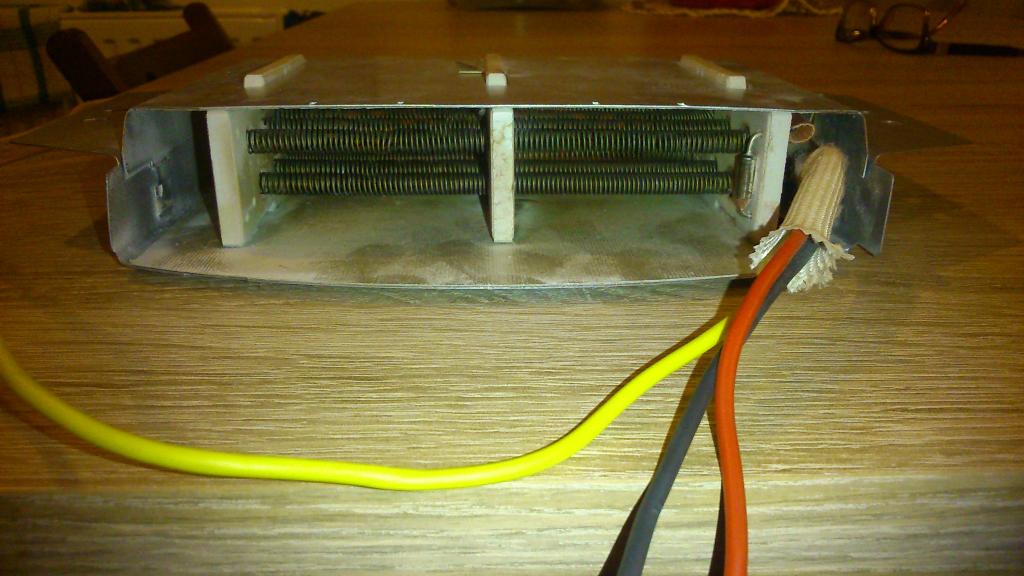

Witam. Poradziłem sobie z rozkręceniem suszarki kładąc ja na jednym boku i zdejmując drugi. Problem mam z zdiagnozowaniem  grzałki. Napięcie z płyty głównej wychodzi na termostaty które są sprawne bo zamykają obwód. Grzałka ma ma niby dwa obwody, posiada trzy przewody i moc 1000W i 1200W. Na jednym obwodzie grzałka grzeje ale na drugim nie. Zastanawiam się czy na pewno jest uszkodzona ? Poniżej fotka grzałki
Jak napięcie dochodzi a nie grzeje to chyba musi być uszkodzona, no chyba, że coś tam nie kontaktuje ewentualnie przepalony bezpiecznik termiczny (o ile występuje).
Ten element przy kablach to nie jest właśnie ów bezpiecznik :hmm:
Wydaje mi sie ze to jest rezystor do regulacji mocy grzałki ale mogę się mylić

Grzałki już sprawdziłem i jedna ma około 120 Omów a w drugim przerwa. Z tymi żarówkami to jakiś skomplikowany sposób czy chodzi tylko o wpięcie żarówek w obwód grzałki? Męczę temat tej grzałki bo zastanawiam się jak jest regulowana jej moc?

Zwykle to jest bezpiecznik i zwykle on pada.
Trudno go wymienić, może w jakimś serwisie.

No ale jak podłączyłem na "krótko" grzałkę na jednym obwodzie to grzały wszystkie spirale. Taka grzałka widoczna na fotce jest tylko jedna i ma dwa obwody
Sprawdz zarówno bezpiecznik termiczny (ten przy grzałkach), jak i włączniki termiczne (takie okrągłe grzybki)

No i się wyjaśniło. Zwarłem dzisiaj ten bezpiecznik termiczny widoczny na zdjęciu i zaczęło grzać. Cała grzałka wygląda nieźle ale chyba wymienie całą bo raz że trudny dostęp a dwa że w niektórych miejscach jest nadpalona. Ciekawostką jest to że ten bezpiecznik chroni tylko mały obwód czyli ten który nie grzał. Dzieki zza pomoc. Jestem coś winien? :)

Daj zbliżenie na montaż tego termika, od strony, gdzie się łączy z innymi kablami.
Sam bezpiecznik to koszt 1 zł.
Jak się nie da samemu zacisnąć lub skręcić, to podzwoń do serwisach AGD.
Są też serwisy urządzeń grzejnych - znajdź taki w okolicy, lub załatw to wysyłkowo.
