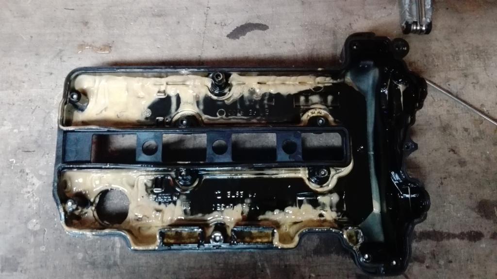

Dziś zdjąłem pokrywę zaworów, widok nie ciekawy :facepalm: Wyczyściłem ile mogłem i poskładałem :ok: Właścicielka nie dość że jeździ krótkie odcinki to w dodatku jeszcze ledwo nie wyjedzie z garażu a już włącza ogrzewanie na max-a. Została pouczona, zobaczymy czy to coś da.
Wymyłeś kanał odmy biegnący w pokrywie?
