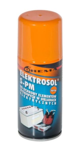

co polecacie do konserwacji / smarowania wtyczki żeby nie śniedziały styki?
chodzi o taki rodzaj

Niby tak, ale Elektrosol lepiej penetruje i przyda się do większości połączeń i styków w samochodzie, które często są narażone na wilgoć (np. w starszych autach gniazda osadzenia żarówek, tablice bezpieczników) a i dobrze jest go stosować zapobiegawczo.
Sprawdziłem osobiście.
Elektrosol albo wurth'a odpowiednik do styków - chyba dwa najlepiej działające preparaty
