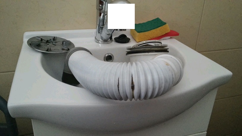

Zrobił mi się mały zonk w brodziku, a w zasadzie pod nim. Od pewnego czasu zaczęła wypływać woda podczas zażywania kąpieli prysznicowej. Chciał nie chciał trzeba było zajrzeć pod spód, a że przy okazji demontażu całej kabiny wymieni się lekko zużyte silikonowe obróbki to nawet nie płakałem z tego powodu. Dziś wszystko zdemontowałem i zobaczyłem, że pękła karbowana rurka łącząca syfon z odpływem. W sumie nie dziwiłoby mnie to gdyby nie fakt, że nikt nią przez 6 lat nie ruszał bo leżała sobie pod brodzikiem. Pękła widocznie sama z siebie, może ze starości, może od różnych środków wlewanych w celu oczyszczenia syfonu.
I teraz mam ból głowy bo jak założę nową rurkę to znowu może za jakiś czas pęknąć i znowu wszystko będzie trzeba demolować. Poza tym w tych zagięciach gromadzi się syf. Czy są jakieś rurki elastyczne które są bardziej trwałe i np gładkie w środku?syfon.jpg

Kolanami PCV na sztywno
Wolałbym dopiero w ostateczności taki manewr robić.
Na sztywno jest najpewniejszym rozwiązaniem.
Jak chodzi o pytanie to z innym rodzajem rur elastycznych nie spotkałem się, wszystkie są karbowane

Mi pod zlewem pękła taka po 2 latach. Też nie była ruszana.
Po prostu te rurki tak mają.
Niech każdy zrobi rachunek sumienia, czy nie ma gdzieś takich rurek - bo pewnie już ciekną.
Zastąpiłem rurkę karbowaną dwoma kolanami nastawnymi:

Odpuść te rurki karbowane. To amatorka i pójście na łatwiznę, które musi skutkować problemami. Wcześniej czy później. Żaden szanujący się hydraulik tego nie zastosuje.
Tylko sztywne, dopasowane rury.

Przy tych karbowanych uwazalbym ze specyfikami typu kret itp granulki. Raz przepalilo mi syfon z brodzika kabiny, tez miał karbowana rurke. Teraz mam wszystko na sztywnych rurkach, kolankach.
