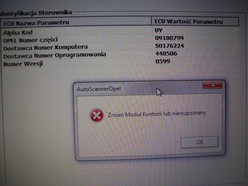

Witam,
Mam problem z odczytem Airbegów przez opelscanner.. Wyrzuca mi taki błąd. Dodam, że dwa lata temu byłem u elektronika samochodowego, która miał tester boscha i tam nie było problemu z czytaniem  Airbegów.. Gdzie tkwi błąd?
Pozdrawiam.

W mojej Astrze - jak w podpisie, wchodzę bez problemów w poduszki. Ale kolega ma Astrę z 1999r 1,6 16V silnik od litery X16.....swieciła mu się kontrolka poduszek, więc podlączyłem mój Opelscanner ale nie udało się połączyć, odczytać błędów i je skasować.
Koledze zrobił to jakiś warsztat elektroniki samochodowej, który miał sprzęt łączący się z jego airbagiem.

Dnia 21.01.2017 o 22:42, szalonykon napisał:
Gdzie tkwi błąd?
IMO we wtyczce :(
Opelscaner ma wewnątrz wtyczki prymitywny bierny przełącznik/separator pinów wykonany za pomocą drabinki rezystorowej. Rezystory niedokładnie separują piny od siebie (bo są do tego za małe) oraz wprowadzają tłumienie sygnału (bo do tego są z kolei za duże), stąd pojawiają się czasami problemy z połączeniem ze sterownikami. Dochodzi do tego niechlujne chińskie lutowanie, które pogłębia problem. A już w Opcomie przełącznik pinów zrealizowany jest na przekaźnikach, które nie posiadają ww. wad.
Spróbuj na próbę bezpośrednio podłączyć linię K Opelscanera z pinem 12 we wtyczce. Kiedyś miałem problemy z połączeniem się chyba z radiem - powyższy sposób rozwiązał problem.
Dla właściwego rozpoznania dodam, że interfejs łączy się z autem 3 kabelkami:
- zasilanie +12V to pin 16,
- masa to pin 4,5
- linia K diagnostyczna, przełączana między pinami 7, 12, 8 i 3.
W Astrach G tak naprawdę są używane tylko piny 7 i 12, więc najlepiej byłoby zrobić i wyprowadzić poza wtyczkę prosty ręczny przełącznik pinów i wiedzieć, który pin łączy się z którym sterownikiem, w AG nie ma tego dużo:
Astra-G            Silnik            wszystkie - pin 7
Astra-G            Skrzynia biegów    AF 13II/17/20 - pin 7
Astra-G            Podwozie        ABS-5.3/5.4 (+TC) - pin 7
Astra-G            Elektronika        Immobiliser - pin 7
Astra-G            Elektronika        Airbag SAB6 - pin 12
Astra-G            Elektronika        Licznik - pin 12
Astra-G            Elektronika        Moduł chłodzenia silnika - pin 12
Astra-G            Elektronika        Centralny zamek - pin 12
Astra-G            Elektronika        Alarm - pin 12
PS. Nie zapominaj włączać zapłonu podczas połączenia ;)
Czasami lepiej łączą się sterowniki, gdy uruchomiony jest silnik (wyższe napięcie zasilania modułów).
Dobrze jest też połączyć odrębnym, grubszym kabelkiem masę samochodu z masą laptopa.
Pozdr.
