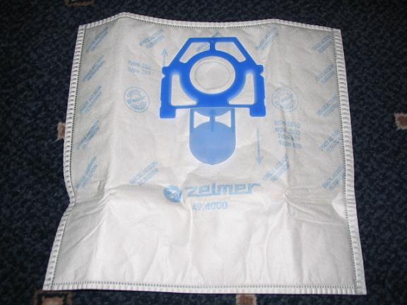

worka na kurz sofa bag z odkurzacza np. Zelmer
A może cos o tym? To worek papierowy czy z tkaniny?
Moze być worek z dowolnego odkurzacza, czy ten jest jakiś specjalny?

Worek z tkaniny i to bardzo dobrej, jeden worek cos kolo 10zl kosztuje ale warto. Rewelacyjnie filtruje i przepuszcza powietrze.

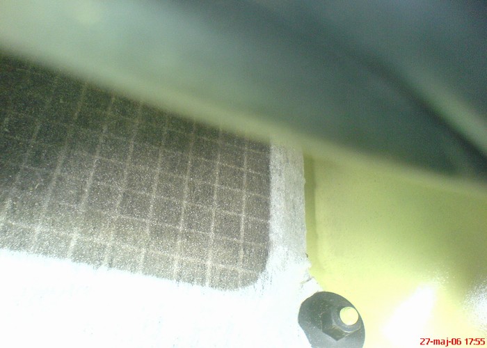

Fotka w zalaczniku.

sprawdzalem dzisiaj tj. 2 tygodnie po zalozeniu tego "filtra powietrza" dmuchawy, tylko nie chcialo mi sie sciagac plastiku od wycieraczek i wyglada to tak ze nazbieralo sie tam troche smieci, pylkow i innego badziewia (na zdjeciu tego nie widac) ponizej zdjecie
zaraz po zalozeniu
po miesiacu
ps wentylator non-stop jest wlaczony na pozycji 1
