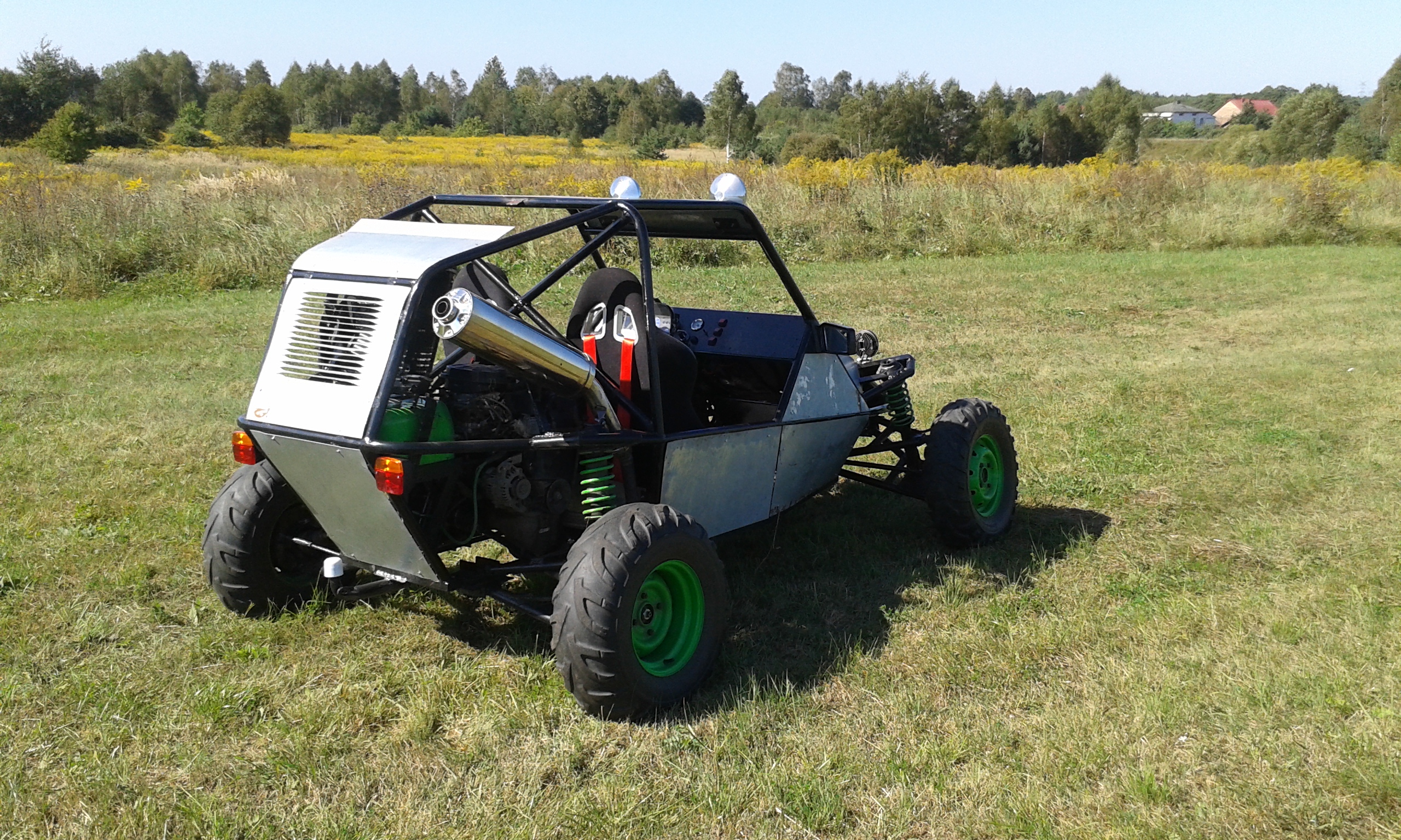

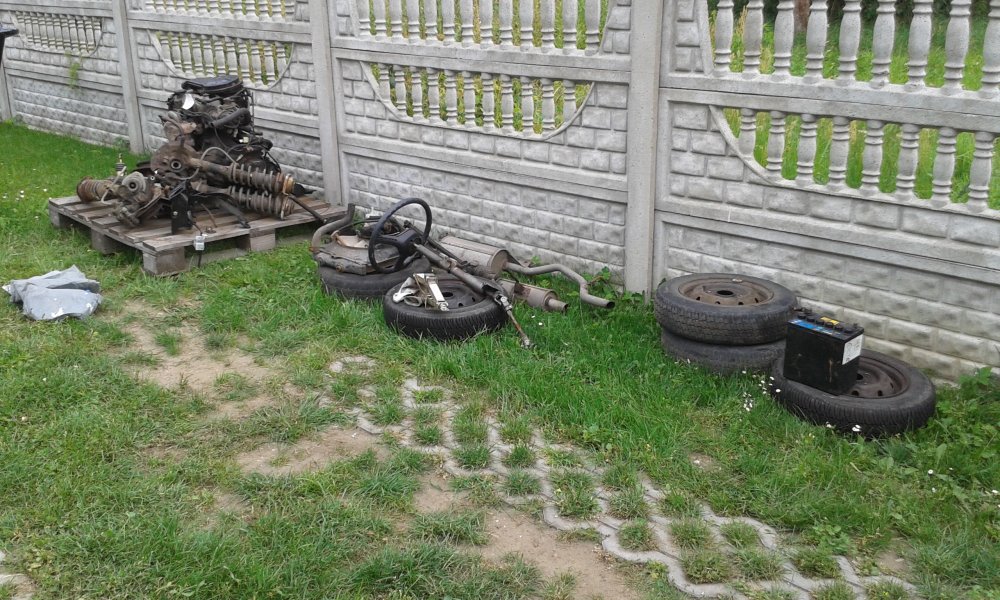

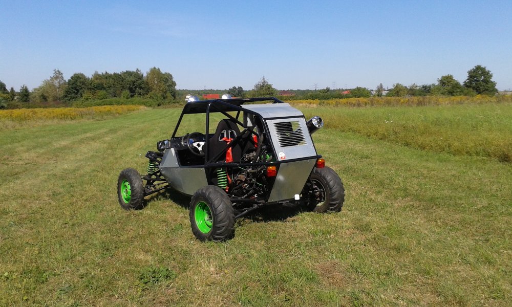

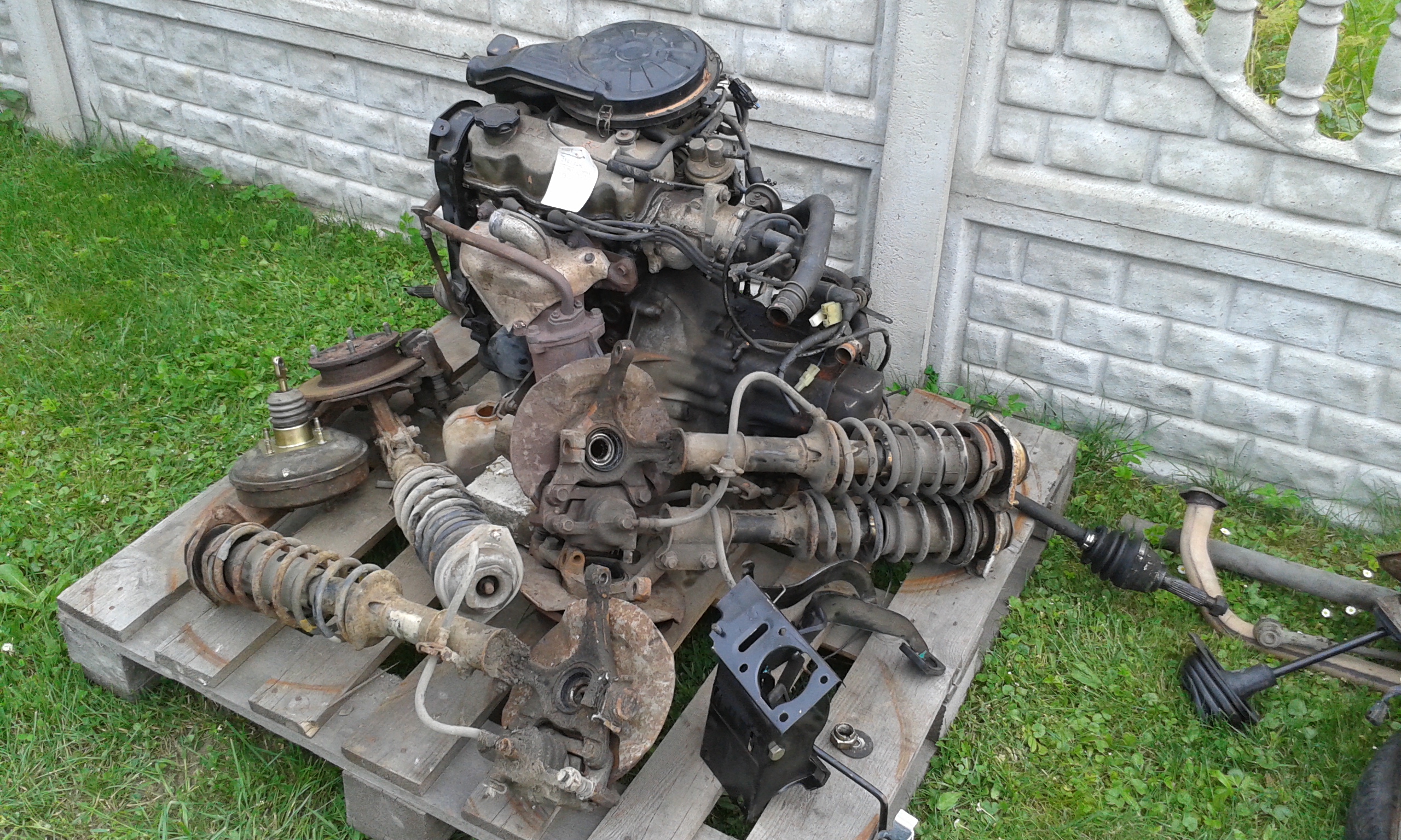

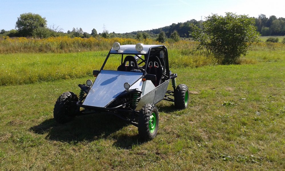

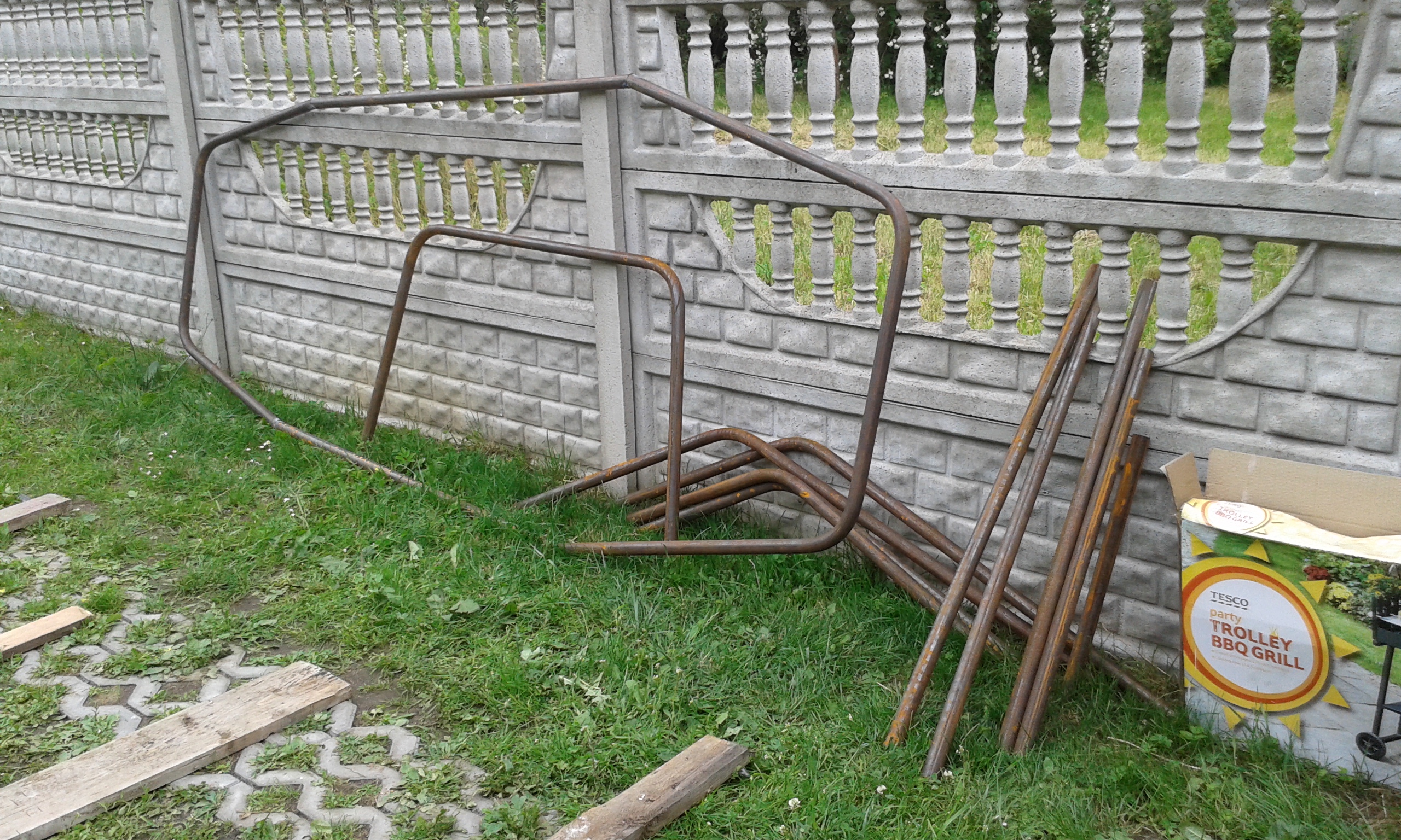

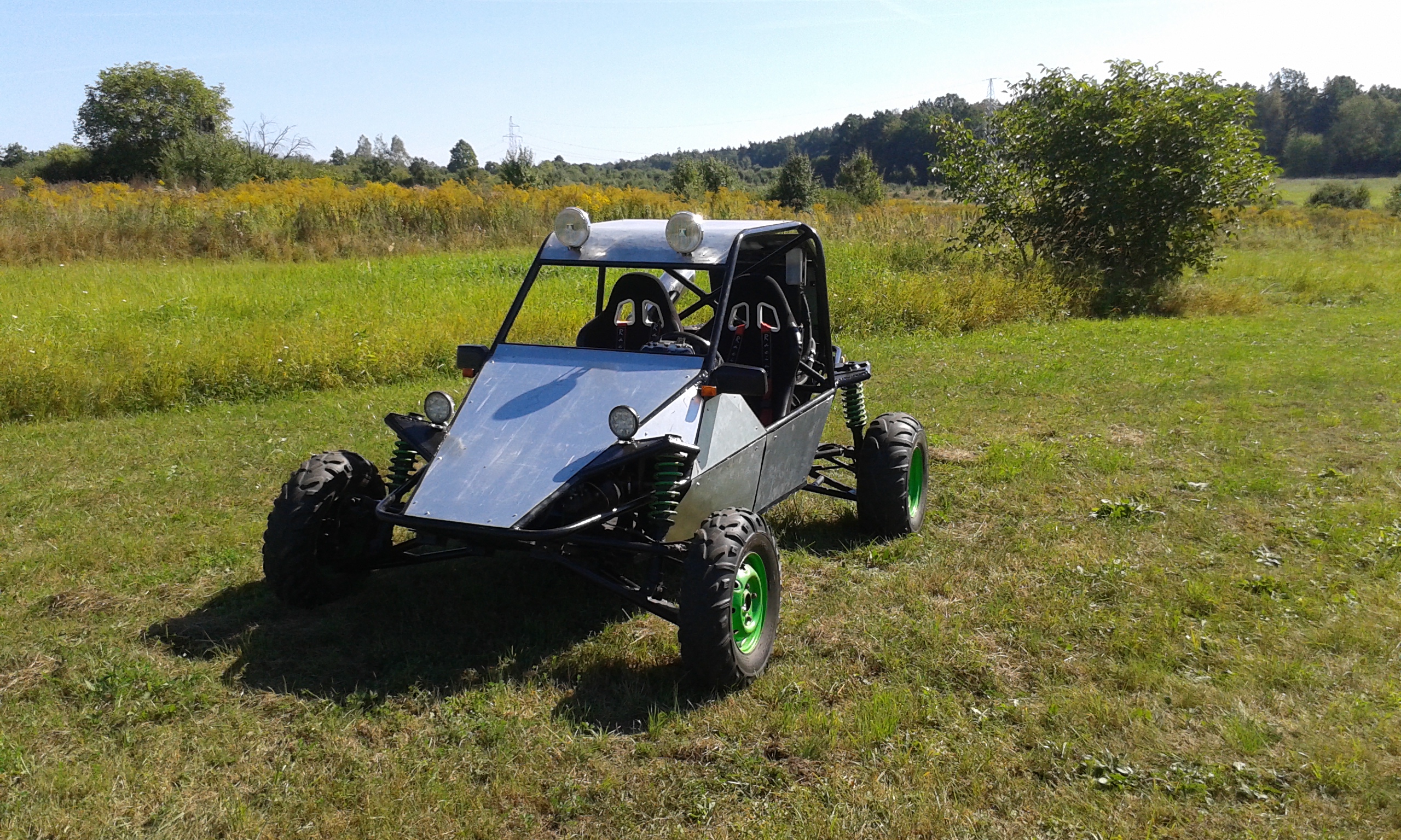

Na początek takie małe "chwalę się" :jem: Jako, że przez ostatnie miesiące w wolnych chwilach dłubałem sobie w garażu, tak więc z kupki złomu, przy użyciu 42 m rury bezszwowej do przyłączy gazowych i 12 m profila zamkniętego oraz po wypiciu hektolitrów litrów piwa i spędzeniu wielu wesołych chwil z tatą w garażu, w końcu powstało Buggy :phi:
Sprzęt zrobiony głównie na podzespołach z DU Tico :ok: Napęd oczywiście RWD (tak więc mam nadzieję, że temat nie poleci do hasioka ;)), do tego wiele pomocnych w eksploatacji dodatków takich jak obrotek, uzbrojony w kontrolki licznik + prędkościomierz, czy oświetlenie (nawet ze stopem i kierunkami :phi:). Z tajli dla bezpieczeństwa to są kubły plus szelki, 4 x tarczowe hamulce i dla lepszego prowadzenia mała kierowajka......starczy chwalenia, pora na konkrety... ;]
Jako, że niestety nie jest to 4x4, a ambicje łącznika jak i buggy są dość duże :hehe: niestety nieraz zdarzy się posadzić maszyne w błocie, bagnie, czy tam innych dziwnych miejscach...( jak jeździ ze mną kumpel drugim buggy to jeszcze szarpnie ale samemu już lipa :no:), tak więc chciałbym dorzucić wyciągarkę, żeby samemu móc się wytargać w razie Wu (kumpel ma w swoim i spoko daje rady) ;).
