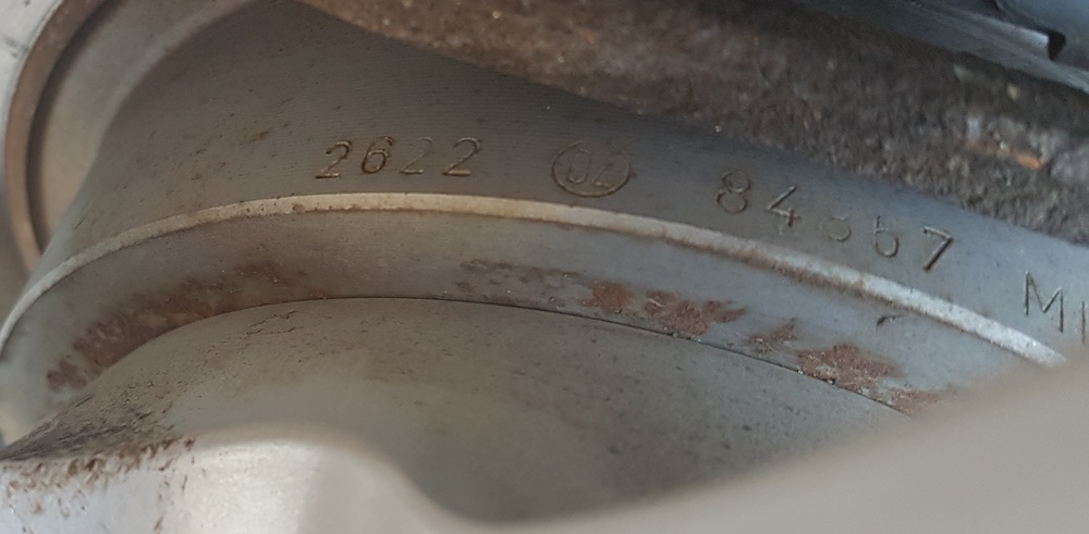

Z jakiej firmy tarcza hamulcowa?
Czy ktoś jest w stanie po tych oznaczeniach powiedzieć mi z jakiej firmy jest ta tarcza hamulcowa? Auto to astra j sports tourer 1.4t 88kw

Zdejmij felgę, może coś więcej będzie na powierzchni przylegającej do felgi.
Wyglądają na fabrycznie pokryte cynkiem a takie z dużych producentów napewno robi ATE.
Google pokazuje, że do Oopli również Zimmerman
Edit: Zimmermann odpada, nr 84857 to komplet szczęk hamulcowych
To jest chyba 84867, ten zimmermann to dobra firma? Z tymi tarczami kupilem auto, niby swiezo wymieniane.
Mi oryginały starczyły ledwo na 2 komplety klocków i biły tak strasznie że hej. Jeżeli te nie biją to znaczy że są dobre. Hamulce w AJ, szczególnie w tej konfiguracji są strasznie małe w porównaniu do masy auta. Sa skuteczne, ale słabo odporne na przegrzewanie. Natomias taka korozja oznacza ze świeżo wymieniane - to jest przynajmniej pół roku z zimą do roku.
Porównywalne z jakością do ate,immo lepsze od trw. :ok:
