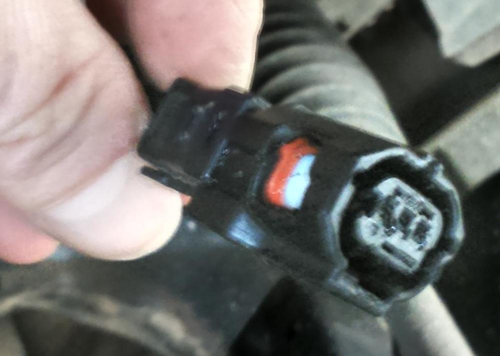

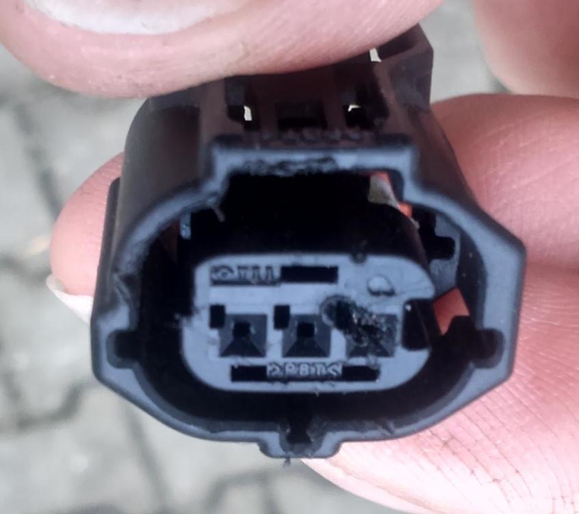

alastair Napisano 7 Marca 2017 Udostępnij Napisano 7 Marca 2017 Witam, potrzebuje wtyczke do czujnika poziomowania w Subaru, takiego jak w zalaczniku. Pin sie ulamal i nie udalo sie go wydobyc, Wtyczka podobna do Econoseal ale mniejsza (szerokosc ok 21mm nie 25.4), piny w rastrze ok 3mm, ciezko zmierzyc ale wiekszy niz typowe 2.54 i raczej na przewody 0.5mm2 niz 1.5 moze ktos mi podpowie gdzie szukac? Albo ma kawalek wiazki z wtyczka i poratuje? Odnośnik do komentarza Udostępnij na innych stronach More sharing options...

alastair Napisano 8 Marca 2017 Autor Udostępnij Napisano 8 Marca 2017 tam juz szukalem i takiej nie widze. Wtyczka wyglada tak: Odnośnik do komentarza Udostępnij na innych stronach More sharing options...

alastair Napisano 9 Marca 2017 Autor Udostępnij Napisano 9 Marca 2017 poszukiwania wtyczki ciag dalszy. Potrzebuje cos takiego przekopalem sklepy w PL - nie ma. z tego co ustalilem wtyczka to Sumitomo 12353, google podaje ze mozna ja zdobyc w Chinach ale od 200 szthttps://kinkong-group.en.alibaba.com/product/60302737750-801932574/Female_3P_sumitomo_The_headlight_lamp_plug_light_control_The_camshaft_sensor_plug_for_Toyota_12353.html ktos podpowie skad wziasc 1 max kilka szt za normalna cene albo jako probke ? Odnośnik do komentarza Udostępnij na innych stronach More sharing options...

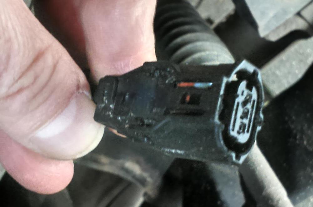

Joki Napisano 9 Marca 2017 Udostępnij Napisano 9 Marca 2017 Ten otwór na pin po prawej jest skośny czy tak uszkodzony? Pójdę zaraz poszukam do piwnicy. Odnośnik do komentarza Udostępnij na innych stronach More sharing options...
sebaM25 Napisano 9 Marca 2017 Udostępnij Napisano 9 Marca 2017 Jak taka, to tu masz za 100 z czujnikiem: https://www.olx.pl/oferta/subaru-brz-czujnik-polozenia-swiatel-CID5-IDiKTpX.html#a96f41d548 Odnośnik do komentarza Udostępnij na innych stronach More sharing options...
alastair Napisano 9 Marca 2017 Autor Udostępnij Napisano 9 Marca 2017 1 godzinę temu, Joki napisał: Ten otwór na pin po prawej jest skośny czy tak uszkodzony? Pójdę zaraz poszukam do piwnicy. otwor po prawej przezyl tortury penseta gdy probowalem wydlubac ulamany pin :-/ oferte na OLX sprawdze, zastanawia mnie jednak fakt ze czujniki przednie wystepuja np. na Allegro czesto razem z odcieta wtyczka. Czyzby chodzilo o to ze rozlaczanie jest ryzykowne? Niestety przedni czujnik ma wtyczke pod katem tak ze do zlacza moze dostawac sie grawitacyjnie woda (niby sa uszczelnienia ale jednak...) i potem jest problem jak u mnie. Tylne czujniki maja wtyczke na plasko i tam ten problem jest znacznie mniejszy. Odnośnik do komentarza Udostępnij na innych stronach More sharing options...
Joki Napisano 9 Marca 2017 Udostępnij Napisano 9 Marca 2017 Miałem identyczny problem z tą wtyczką. Czujnik obrotów wejściowy na ASB także pionowo. Niby uszczelka ale woda lecąca przez: "kurołap" intercoolera na masce jednak dostawała się do złącza. No i z jednego pin-u została galareta. Z tym, że udało mi się ją wyczyścić. Tylko czujnik trzeba było docelowo zmienić bo z dolutowanym doczołowo pinem ryzykowne było jechać gdzieś dalej. Odnośnik do komentarza Udostępnij na innych stronach More sharing options...
Joki Napisano 9 Marca 2017 Udostępnij Napisano 9 Marca 2017 Znalazłem tylko na płaskie piny. Ale te Twoje są stosowane w tych czujnikach produkcji Mitsubishi. To są czujniki hallotronowe ASB, wału, wałków rozrządu, stosowane w większości aut azjatyckich. Często widziałem je na Allegro z uciętą wiązką. Poszukam... Odnośnik do komentarza Udostępnij na innych stronach More sharing options...

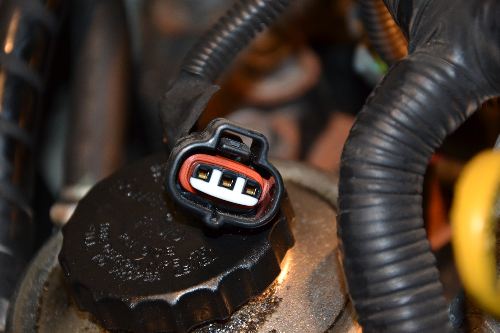

jakubek Napisano 9 Marca 2017 Udostępnij Napisano 9 Marca 2017 Podobne wtyczki są w Toyocie - tu przykładowo wtyczka w listwie wtryskowej Odnośnik do komentarza Udostępnij na innych stronach More sharing options...
Joki Napisano 9 Marca 2017 Udostępnij Napisano 9 Marca 2017 Złącze w czujnikach obrotów różni się jedna wypustką ustalającą. No i nie wiem czy rozstaw 3mm. Nie mam tego na stole. Odnośnik do komentarza Udostępnij na innych stronach More sharing options...
