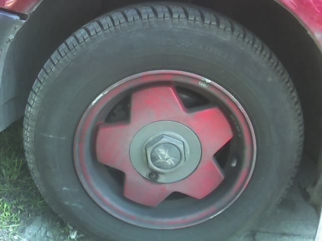

Dałoby rade pomalować takie coś na jakiś inny kolor żeby to jakoś ładnie wyglądało? Myślałem zeby zerwać starą farbe, ale niewiem czym, na Kąciku tuningu powiedzieli że są jakieś preparaty do zerwania starej farby.
Czy jakbym jednak położył na tą czerwoną warstwe, srebrny lakier (ten motipa o którym mówicie) to ładnie by to wyglądało?

hmm.gif moze

jeśli tylko warstwa czerwona jest równa to jej nie usuwaj tylko zmatuj i pokryj lakierem motipa do felg i będzie super smile.gif pamiętaj o tym co napisałem żeby na lakierze pisało "akryl". Piszę o tym dlatego, że motip ma teraz nowy produkt i numer lakieru jest ten sam co w starym wydaniu. Róznica polega na tym, że ten nowy jest "metalizowany" (są jakby kawałeczki brokatu, który daje o niebo lepszy efekt).
