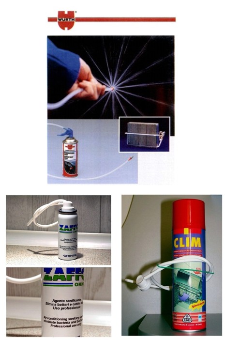

Serwisowanie klimy robię w ASO w ramach kompleksowego przeglądu auta, dezynfekcję klimatyzacji robię każdego roku na wiosnę we własnym zakresie. Niektórzy twierdzą, że dezynfekowanie klimy preparatami dostępnymi w sklepach motoryzacyjnych nie przynosi żadnego efektu, bo z nawiewów śmierdzi tak samo jak przed dezynfekcją, albo nawet jeszcze gorzej. Zgadzam się z tym, że tak się dzieje, ale tylko wtedy gdy przez dłuższy okres czasu nie dezynfekuje się klimatyzacji i doprowadzi się do osadzenia na parowniku i w kanałach nawiewowych dużej ilości pleśni i innego paskudztwa. Ja osobiście przekonałem się, że dezynfekowanie klimatyzacji preparatami, które można bez problemu kupić w każdym sklepie motoryzacyjnym przynosi efekty, pod warunkiem, że robi się to regularnie prznajmniej raz w roku.
Stosowałem do tej pory preparaty firmy Wurth i Zaffo. W tym roku kupiłem włoski preparat CLIM. Od tegorocznej dezynfekcji minęły już ponad 2 miesiące, po włączeniu nawiewu z kratek nadal czuć przyjemny zapach środka czyszczącego.
