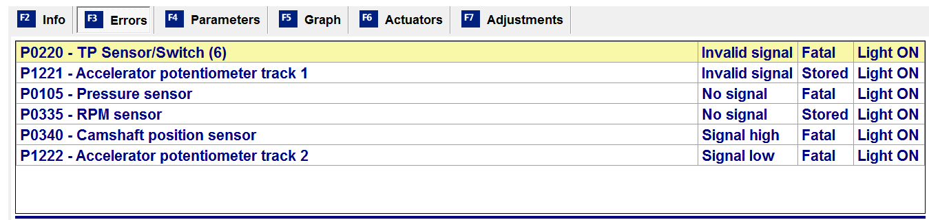

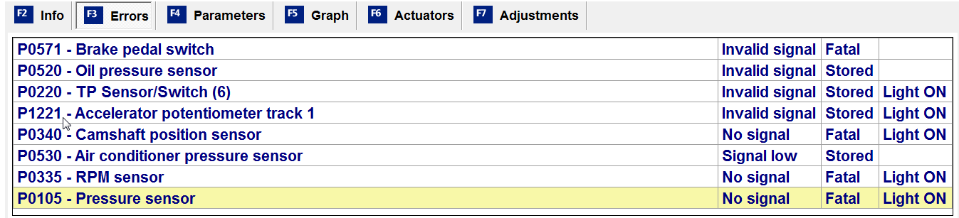

Witam, tyle czasu nic się ze stilonem nie działu a tu masz..... Niedziela 35km do domu, deszcz a stilo dostało focha - check engine z początku, potem tryb awaryjny, skończyło się na holowaniu przez kumpla. Oczywiście w samochodzie wszystko poza obd także dopiero dzisiał sprawdziłem co go boli, a tu całe litanie:
Po wyczyszczeniu zostało tylko/aż:
I teraz jestem w kropce wszystko na raz się na bank nie zepsuło.... Zatem albo komp, albo wiązka, albo masa, albo wtyczki. W komorze silnika wszystkie wtyczki psiknięte kontaktem wyczyszczone - zero reakcji. Pozostaje mi jeszcze rozpięcie i wyczyszenie wtyczek od body w środku samochodu i pewnie przeczyszczenie masy. Spotkał się ktoś kiedyś z czyms takim?

Litanie:
Po wyczyszczeniu:

Kolego myślę że magiczna skrzynka pod maską dostała wilgoci zasniedziala i takie masz cyrki. Generalnie od tego bym zaczął... Od rozkręcania i wyczyszczenia porządnie plus sprawdzenie masy silnik - Buda na skrzyni biegów.
Edytowane przez HARDTECHNO
We wtorek sprawdziłem i wyczyściłem masy na silniku koło kompa, wszędzie pełne przejście. Błędy jak były tak były.
Dzisiaj z rana sprawdziłem czy może przypadkiem kable od czujnika położenia wału mają przejście (B10 i B42 we wtyczce od kompa - jakby się komuś przydało). Przejście jest, sam czujnik około 850 Ohm czyli w granicy. Zrezygnowany kasuję po raz kolejny błędy odpalam i magia czasu, magia ekranu, magia...... Błędów brak silnik odpala, przejechałem kawałek wszystko śmiga. Wniosek - jak Koledzy mówiliście gdzieś wilgoć się dostaje i się cuda dzieją...
