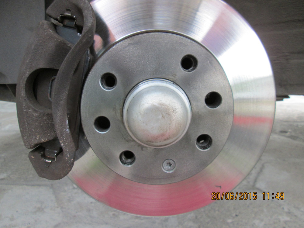

urwana srubka do mocowania wstępnego tarczy
Myśle że te małe srubi na śrubokręt które wstępnie mocują tarcze do piasty nie mają żadnego innego wpływu? Jedną mam urwaną w aucie i zastanawiam sie czy jest sens wiercenie, gwintowania itp? Tarcze w hyundaiu mocowane są na dwie takie śrubki. Jedna przeżyła.
Nie mają wpływu, raczej są dla wygody żeby tarcza przy zmianie kół nie obracała się, nie spadała. Śruby koła tak naprawdę trzymają tarczę do piasty.
W mondeo mk4 nie ma tych śrub. Są tylko takie śmieszne podkładki zakładane na szpilki, żeby przytrzymywały tarcze.
Imho można olać i jeździć bez tego.
W Corolli też tego nie mam...
5 godzin temu, dwaoczka napisał:
Jedna przeżyła.
Jak jest jedna, to dla tarczy też wystarczy :phi:
Są bolidy, które fabrycznie mają jedną śrubkę i jeżdżą :oki:
Co do wiercenia, gwintowania... zerkałeś, czy kawałek tej śrubki wystaje z tyłu piasty? Może da się go tam złapać i wykręcić?
