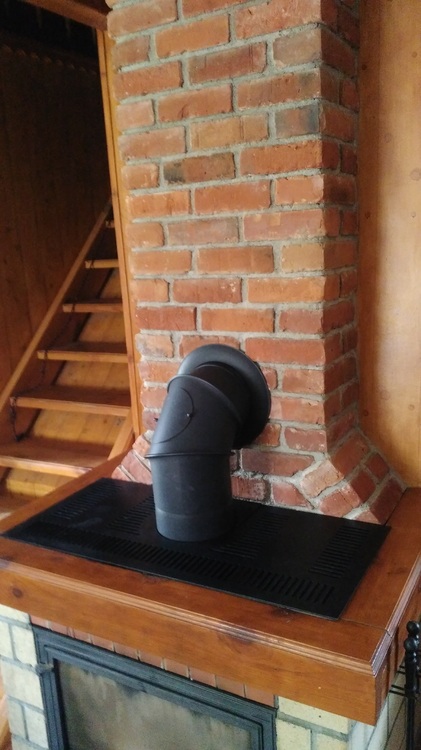

Drewiana belka okalajaca kominek. Polakierowana. Jest już z 15 lat i delikatnie puszczała żywicę od poczatku ale od roku puszcza mocniej,.. aż cieknie po wkładzie kominkowym :(

Od roku belka ma cieplej bo kominek został pokryty płytą z blachy. Wcześniej był  nie wykończony i otwarty od góry i belce było chłodniej :)
Jeśli się da, to wymień belkę na dębową lub inną liściastą - to rozwiąże problem.

Fajnie to wygląda. Masz zamiar zakryć czopuch?
Na Twoim miejscu poszukałbym, czy to pęcherz żywiczny (wyciąłbym i zaszpachlował), czy po prostu takie drewno żywiczne (przeszlifować, zmyć i zabezpieczyć woskiem).

To juz wersja finalna,.. nic nie będe zmieniał. Póki co poczyszcze to miejsce gdzie zywica się zbiera ( pod przednią krawędzią stalowej pokrywy rozlewa się na sporej szerokości wzdłuż gumowej uszczelki ) i zobaczę gdzie sie pojawia nowy wyciek. Bo teraz nawet trudno zlokalizować gdzie to dokładnie wycieka.

Miejsce wycięte i szpachlowane zawsze będzie widać.  Moim zdaniem albo szarpnąć się na nowe kawałki drewna, albo pomyśleć jak to zaizolować, żeby się nie grzało. Ewentualnie znów zrobić wentylację, jak wcześniej.

Nie wiem, w którym to miejscu, ale jeśli się da, to można wyciąć, powiększyć i wkleić kawałek drewna czystego w to miejsce - ściąć i zeszlifować nadmiar, zabejcować i polakierować/zaolejować/zawoskować.

Tak to wygląda po podniesieniu blachy. Gumowa uszczelka, a wzdłuz niej cieknąca zywica. Wychodzi chyba z okolic sęku po środku.
Zacząłbym od sęka, a w razie W możesz frezarką wybrać ładnie felc i wkleić w to miejsce listwę - jak dobrze zrobisz, to nawet nie będzie widać, że było coś robione.
