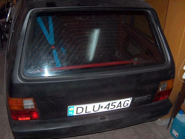

Zamierzam sobie zrobic taką rozpórke wykorzystując drążek do podciągania którego rozpiera sie o futryne w drzwiach,

A ktoś zrobił jakiegoś manuala do tego ? 270751858-jezyk.gif Ja nawet nie wiem do czego sie dokładnie przykręca taką rozpórke smile.gif A jak nie ma manuala to jak ktoś będzie robił, najlepiej w takim uno jak ja mam to może zrobić 270751858-jezyk.gif

Rozpórkę trzeba wspawać pomiędzy dekielki kielichów - banalne.

Gdzie jakaś fotka fachowo zamontowanj rozpórki ? Tak żebym miał się na czym wzorowac ? No i wracajac do wymiarów, to poprostu przyspawać tak żeby pasowało czy jakieś konkretne wymiary ?

fotki powinien mieć Woytec lub Sopel im robiłem i cykali fotki podczas prac

moja produkcja polega na przyspawaniu rurki 3/4 cala do istniejących blach na kielichach.
rure przeciąć,wspawać rzymska srube,wymierzyć długość rurki,porzymierzyć i lekko przyspawać,odkręcić blachy i do porządku obspawać
spawał mój kumpel migomatem
