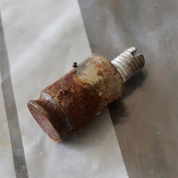

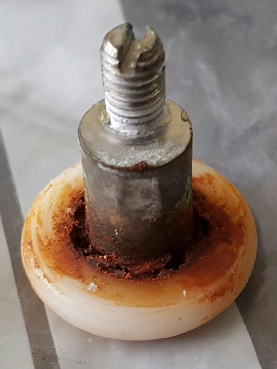

Tak to wygląda. Ośka jest z nierdzewki. Koroduje samo łożysko.
Wymyśliłem żeby stoczyć na tokarce (mam małą) tą część z bieżnią. Nawiercić otwór pod śrubę od czoła (też na tokarce) i dalej mam problem. Jak nagwintować taki, dosyć płytki otwór? I to w nierdzewce. Nawet nie wiem czy na takiej tokarce bez chłodzenia dam radę stoczyć nierdzewkę?
:hmm:
Jakbym już miał nagwintowany otwór od czoła to dowolne kółka z nierdzewnymi łożyskami przykręcę.
Gwint od czoła faktycznie by pomógł, ale wobec przeważających sił wroga :phi: możesz jeszcze zrobić rowek na pierścień Segera (ale wtedy łożysko będzie musiało wejść głębiej na ośkę - czy jest to do przejścia?), stoczyć ośkę i nakleić łożysko lub też jednak zrobić gwint, tyle że mniejszy, np. M3 lub 3,5 :phi: wtedy może uda Ci się zmieścić wewnątrz ośki i zrobisz otwór głębszy, nawet przelotowy.
W sumie stoczyć i wsunąć łożysko nawet prościej plus rowek na pierścień...
Tylko czy bez chłodzenia pójdzie?
:hmm:
