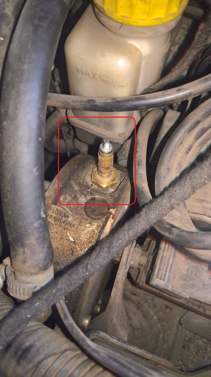

Cześć :) Grzebię przy tej instalacji LPG... Mam tylko jeden problem, czym odkręcić ten zawór LPG w reduktorze. Klucz oczkowy, wygięty, jest za szeroki... Nie da się nim przekręcić. Doradźcie mi czym to odkręcić? Co kupić aby to odkręcić?
Miłego wieczoru :) kubussss
Edytowane przez kubussss
mozesz plaskim sprobowac ;)
a jak nie to trzeba bedzie gleboka nasadke taka jak do swiec
Tylko, kurcze, czy jest to 16, czy 17? :/

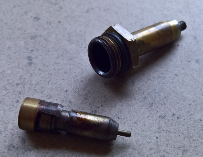

Hej :) Udało mi się wreszcie rozkręcić ten zawór... ;) Tak wyglądał przed czyszczeniem...

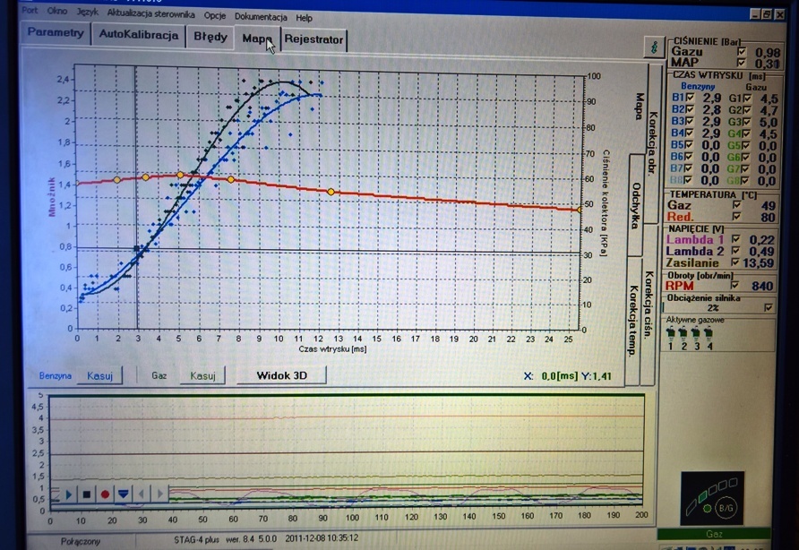

Wyczyściłem go benzyną i zobaczymy :) Taka mapa... po wszystkich wymianach filtrów i czyszczeniu elektrozaworu przy reduktorze.
Miłego piątku :) kubussss
Zwiększyć ciśnienie na 1.2 Bar, zrobić autokalibracje aby wygenerować wstępny mnożnik i "doszlifować" go na trasie na mapy z podglądem na korekty STFT i LTFT. Generalnie ogólna zasada jest taka że mnożnik [linia pomarańczowa] na wolnych obrotach powinna się mieścić w przedziale 1,2-1,4 dążąc do -->1 przy max czasach wtrysku PB. Niebieska linia przedstawia czas wtrysku PB podczas pracy na PB natomiast zielona linia przedstawia czas wtrysku PB podczas pracy na LPG. Stąd generalnie się dąży do tego aby te 2 linie się nakładały w odchyłce najlepiej +/-5%. Przy takiej mapie po przełączeniu na PB nie masz wrażenia że auto zamula? Przy podobnej mapie u siebie w 1.2 16v miałem taki objaw, stąd od razu się zainteresowałem ustawieniami w sterowniku LPG.
Plus to ciśnienie na wolnych 0,98 bar. Podkręć ciśnienie na max 1,2 tylko przegazuj żeby się membrana ustawiła. Później kalibracja i powinno grać, teraz mapy są rozjechale i mnożnik wysoko
