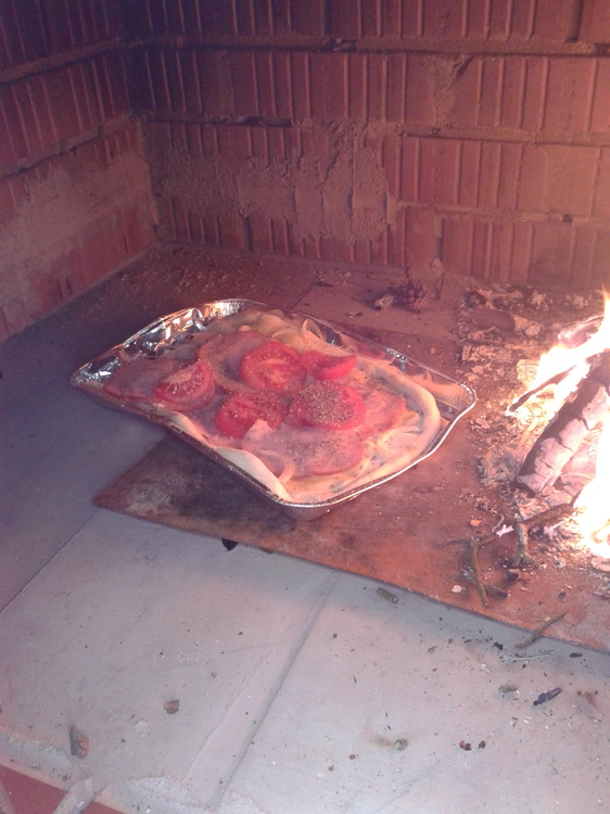

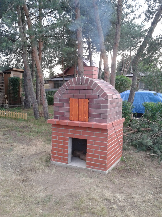

W końcu prawie ukończyłem po wielu trudach czasem śmiesznych takie oto dzieło. Zaznaczając że nie jestem budowlańcem a wszelkiego rodzaju kielnie, zaprawy, fundamenty... to nie moja bajka uważam że wyszło znośnie zostało położyć fugę wyrównać w pewnych miejscach obsadzić nową trawą. Na pierwszy ogień poszła własnoręcznie razem z synem ugnieciona pizza ;]
Wygląda masywnie i solidnie. Oby dobrze służył. Oczywiście, cisną się na usta pytania: Dlaczego zrobiłeś dół ze zwykłej cegły, a górę z klinkieru?  Mając na względzie przewodności cieplne, to ja bym już prędzej zrobił odwrotnie.   Czy narysujesz nam ideę/schemat wnętrza: palenisko, obieg spalin itp?
dół zrobiony z bloczków betonowych obłożony płytkami klinkierowymi. Z tego co czytałem klinkierówka jest bardziej wytrzymała na temperaturę. palenisko do pieczenia na górze z rusztem regulowanym za pomocą łańcucha. Dół to palenisko do wędzenia na środku górnego jest wycięty otwór 25x25cm do wylotu dymu jak nie zapomnę to zrobię zdjęcie.
Klinkier jest wypalany w dużo wyższej temperaturze niż zwykła cegła, jest od niej wytrzymalszy mechanicznie, trwalszy i nie nasiąka wodą.  Więc jako materiał typowo budowlany jest cdecydowanie lepszy. Nie mam pojęcia jak wygląda porównanie rozszerzalności cieplnej, ale np przewodność cieplną klinkier ma zdecydowanie większą i w takim piecu, kominie czy kuchni ciepło zdecydowanie łatwiej ucieka na zewnątrz.

Jak długo ta konstrukcja jest w użytkowaniu i jak często jest rozpalana?  Ciekaw jestem, bo betony i zaprawy murarskie mają dużo większą rozszerzalność cieplną niż cegły. W zastosowaniach zduńskich ulegają pękaniu i kruszeniu w wyniku naprężeń cieplnych. Zwykła cegła ma blisko dwa razy mniejszą rozszerzalność niż beton, ale i tak za dużą do budowy palenisk czy trwałych pieców.
większą cześć tego kombajnu jest sklejona z kamieni polnych,najpierw był zbudowany grill, na następny rok czy dwa reszta doklejana do grilla,a jak często jest użytkowana? ja sam osobiście wędziłem 2 razy po 8h (żeby już nie parzyć wędliny), minimum 2 razy w roku wędzimy, no i z każdej tej komory kombajnu jadłem potrawy;], pizza :jem:piec chlebowy dodatkowo jest wyłożony od środka szamotem , brat zapewne używa tego częściej ,narazie poza osmoleniem kamienia nic się złego nie dzieje;], mam jemu jeszcze wydumać wewnątrz wędzarni rożno z napędem elektrycznym

Nie wiem jak chcesz tam wędzić ale skoro tak twierdzisz ;]
Jak nie masz ruchomego rusztu to przerabiaj ;)
Kanał dymowy 2m i palenisko za wędzarnią, dolne drzwiczki do grilla  ;]

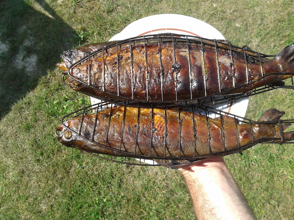

w dniu dzisiejszym przyszła pora na rybkę 20170722_143826.jpg.fba1e4bf4bc3024c2cba16913fb94704.jpg A ryby podawane w knajpach czy barach nad morzem  :chory:
