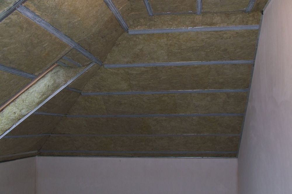

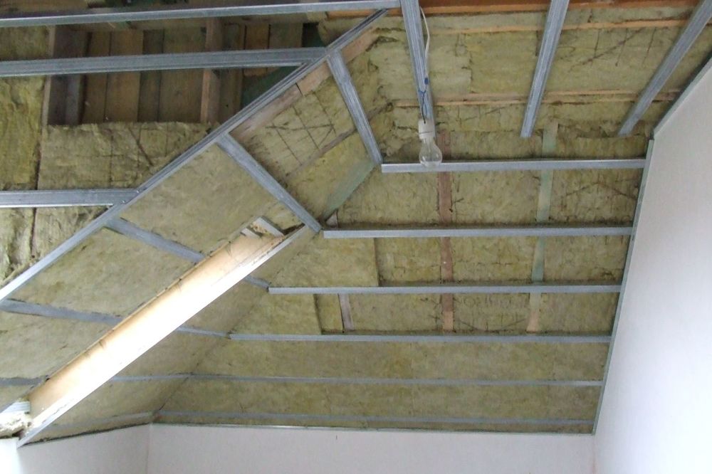

Kładłem u siebie dwie warstwy. 15 cm i 5 cm Rockwool.
Pierwsza cięta długim nożem około 1cm szerzej niż krokwy.
Trzymały się same bardzo dobrze.
Drugą warstwę z arkuszy o grubości 5 cm kłądłem w poprzek pomiędzy profilami.
Też trzymała się sama i nie wymagała żadnego wzmocnienia. No, może  zmałymi wyjątkami gdzie trafiały się
jakieś takie "rzadkie" arkusze. Te ciąłemna paseczki i wkładałem do wewnątrz profila.
Ogólnie wyszło bardzo dobrze (tak mi się przynajmniej wydaje) ale wspominam to jako najgorszą robotę jaką wykonywałem.
Pył miałem wszędzie... powtarzam WSZĘDZIE!  :ogien:
I foto:
Edytowane przez TIMMY
I foto:
profi robota :ok: a wkładałeś paski wełny w profile ?
żartuję ;)
