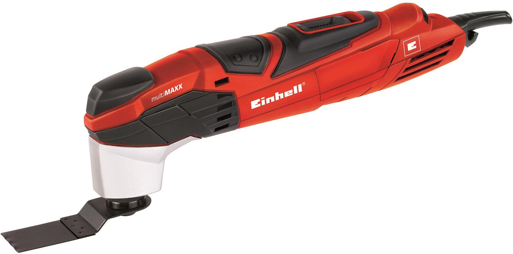

Polećcie jakąś tanią multiszlifierkę. Zastosowanie:
- drewno - poprawić po opalarce w jakichś zakamarkach
- wyciąć fugę w płytkach w łazience (żona uparła się na jasną, teraz lepiej zrobić ciemną... :facepalm: ).
Taką mam od 5 lat:
i-einhell-urzadzenie-wielofunkcyjne-rt-m
Oszlifowałem kilka stołów drewnianych, coś przy aucie, wyciąłem fugi itp.
Daje radę.

do fug używałeś tych diamentowych tarczek czy zwykłej? bo też mnie to czeka i się zastanawiam czy kupować dodatkowe.
Diamentowa tarcza okrągła albo półkolista. Już nie pamiętam która dokładnie. Fugi epoksydowe. Zwykłych nie miałem okazji ale pewnie pójdzie lżej?

Normalnie, tarczka wchodzi w fugę i wycina. Robi takie bzzzz... ;)
Oscylacje tarczki są wystarczające.

no właśnie ja mam do wycięcia zwykłe i gdzieś w necie czytałem, że do tego wystarcza ta zwykła/uniwersalna tarczka.
Muszę gdzieś w rogu sprawdzić zanim się wezmę za wszystko. Na ile mniej więcej jedna tarczka wystarczyła?
Pewnie wystarczy? Zwykłe są miękkie.
Ciąłem w sumie kilka mb. i zużycia tarczy nie widać.
