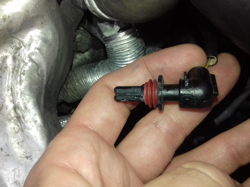

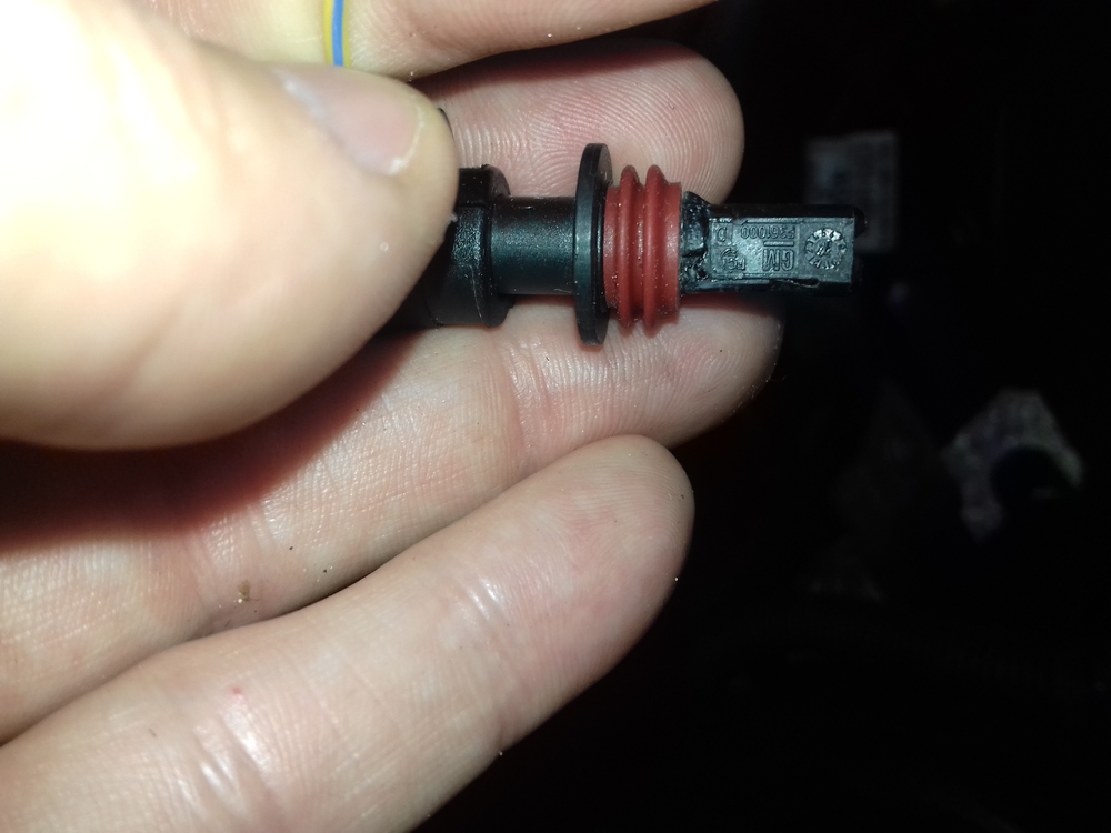

Ułamana wtyczka czujnika ciśnienia oleju ASTRA J 1.4T
Ułamałem sobie wtyczkę ciśnienia oleju ( sam czujnik jest ok),
Co z tym zrobić, napisałem już do ASO ale nie wiem czy będą mieć na sprzedaż samą taką wtyczkę a z tego co widziałem to czujnik jest w sprzedaży bez wtyczki.
Wtyczka jest hermetyczna ale nie da się jej dopasować z innego modelu ( ma swoje nacięcia itp.). Na ten moment udało mi się ją polutować ale to takie druciarstwo trochę.
Any idea ?

a moze zrobic lepsze foto ? mysle ze z czegos da sie dobrac bez problemu.
Kurde ja wyłamałem zaczep w tej wtyczce i mam ją chamsko chwyconą trytytkami. Ciekawe czy da się z tym coś zrobić.

Hehe odpowiadam sam sobie.
Wtyczka przyszła i pasuje plug and play.
Numer wtyczki jak podał Orochimaru. Marka Superseal :-)
