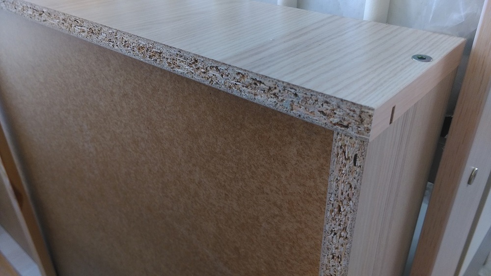

Szuflada od spodu wygląda tak:
Na poniższym zdjęciu stoi na froncie:
Sprawdź czy zmieszczą się prowadnice kulkowe (montaż z boku)
Najdłuższe chyba 60 cm.

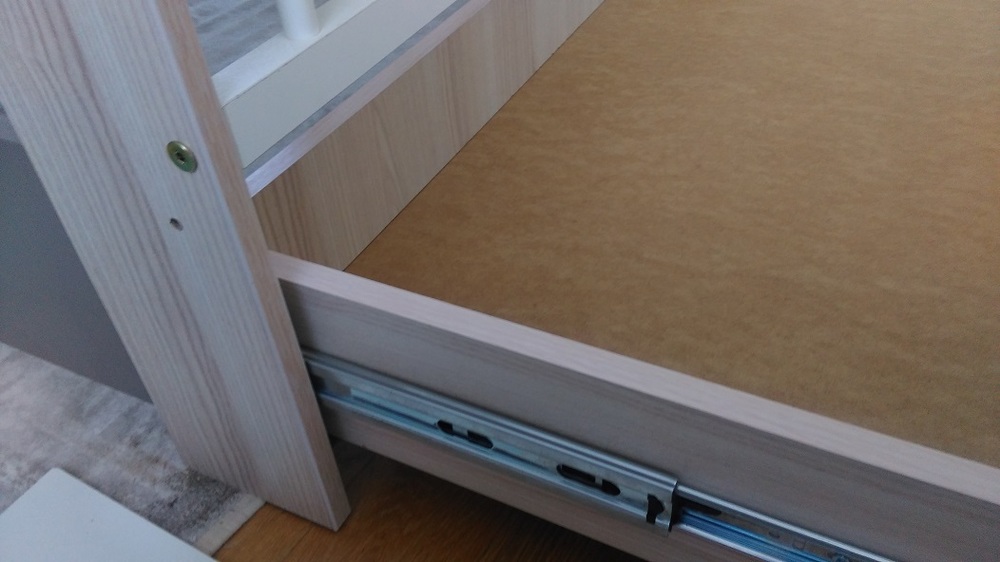

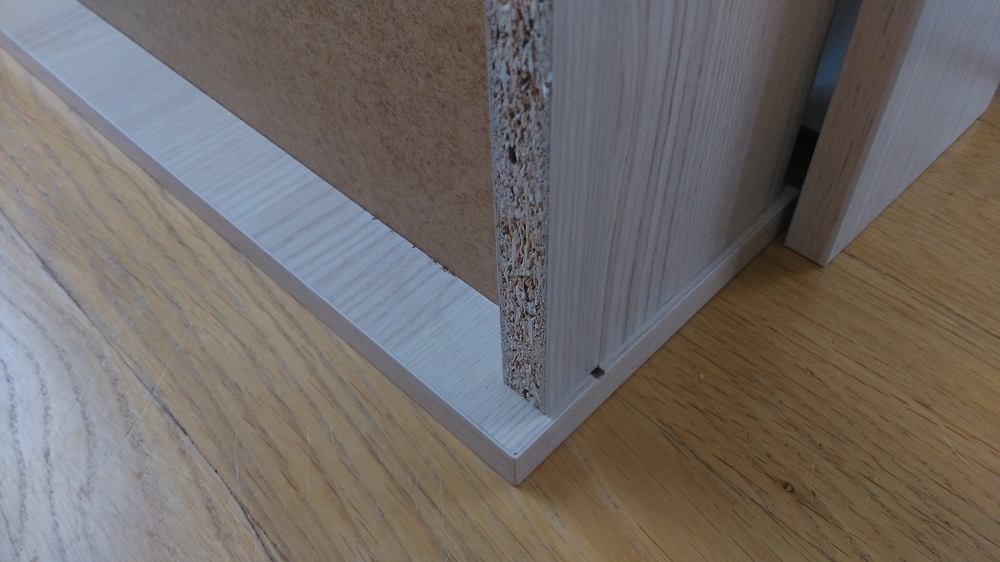

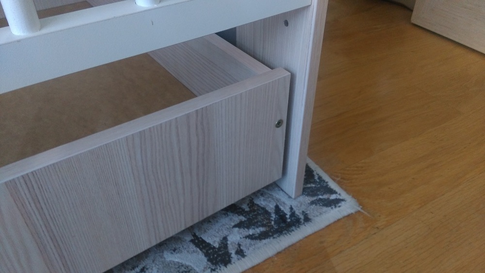

Prowadnice zamontowane kilka dni temu. Kupiłem 55cm z dociąganiem. Koszt: 27zł + 2,50 wkręty.
Rezultat: niemal doskonały ;] Zabrakło około 1mm na szerokości łóżeczka, musiałem dać podkładkę pod jedno połączenie konstrukcji łóżeczka by szuflada nie zahaczała o element prowadnicy.
