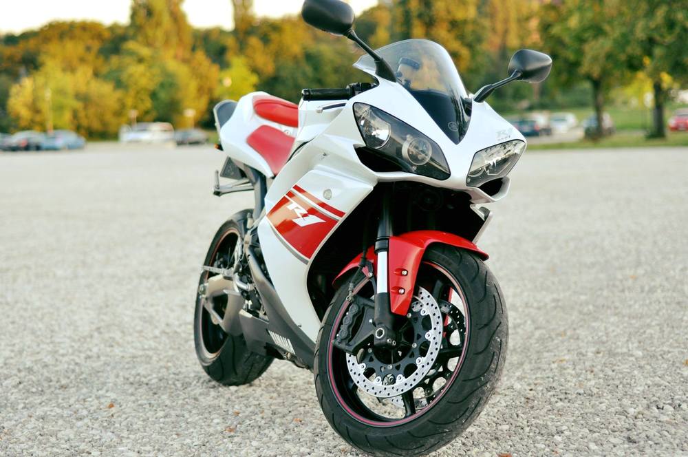

Mam R1 w barwach narodowych, więc pomyślałem, że fajnie było by coś wizualnie dołożyć przy okazji wymiany napędu.
